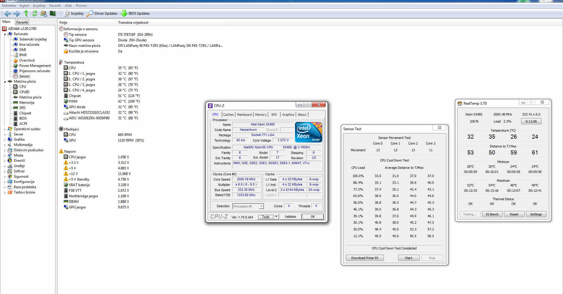

odmah je ploča pokazala da je to xeon! ,
nakon 10ak minuta u biosu , pratim temperature, vidim hladnjaci griju, dakle sve štima.. (memorija nije vruća kao nekima )
sad opet moraju ići gore novi windowsi, ali svejedno sam se morao javiti s ženinog laptopa dok to ne odradim
do skorog slušanja
