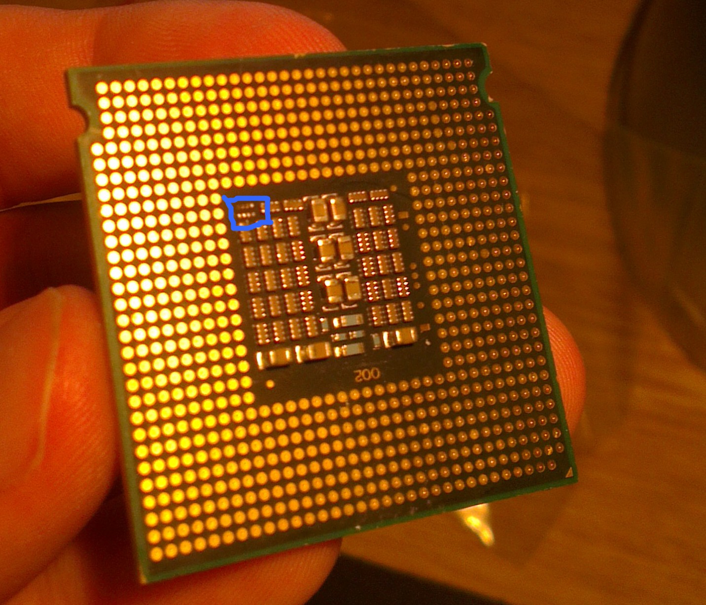

Ma daj ti poslikaj taj dio koji je otpao ili je odlomljen, jer ja i dalje na procu ne vidim nikakvo oštećenje.

Plavo zaokruženo:

E sad vidim

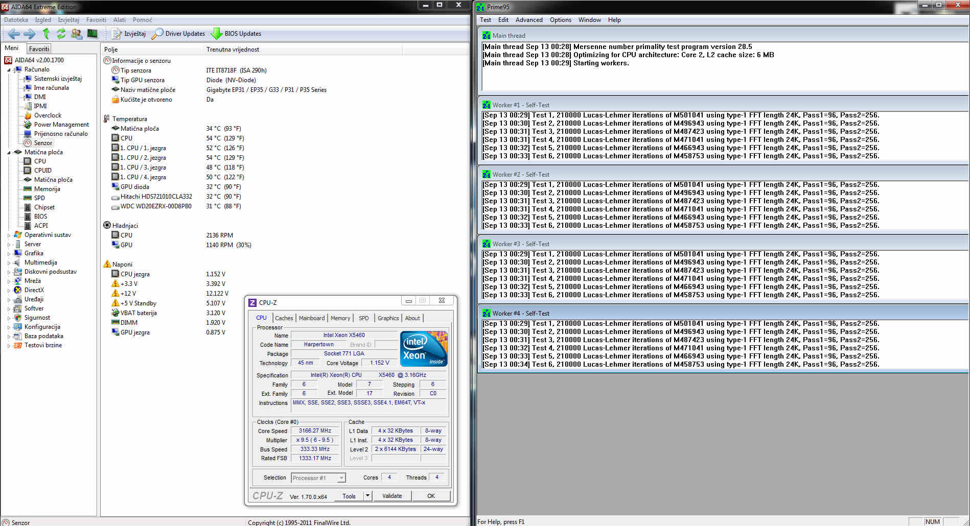

evo napokon win su gore, lagano prime i aida i cpuz , sve stock naravno..
Temperature u AIDI nisu vjerne , sve dok ne pokrenem stres test u primeu, onda skoce za nekih 15ak °C na nekih 50° sto mi je odokativno realno.. Hladnjak je topal, ali ni priblizno nije strasno kao npr onaj jež na NB koji je blago receno vruĆ ! ..ali to je tako bilo i na mojoj P35 i e8500
da mi rade sve 4 gige rama, bio bih miran, ovako nisam miran i dalje trazim ploču
