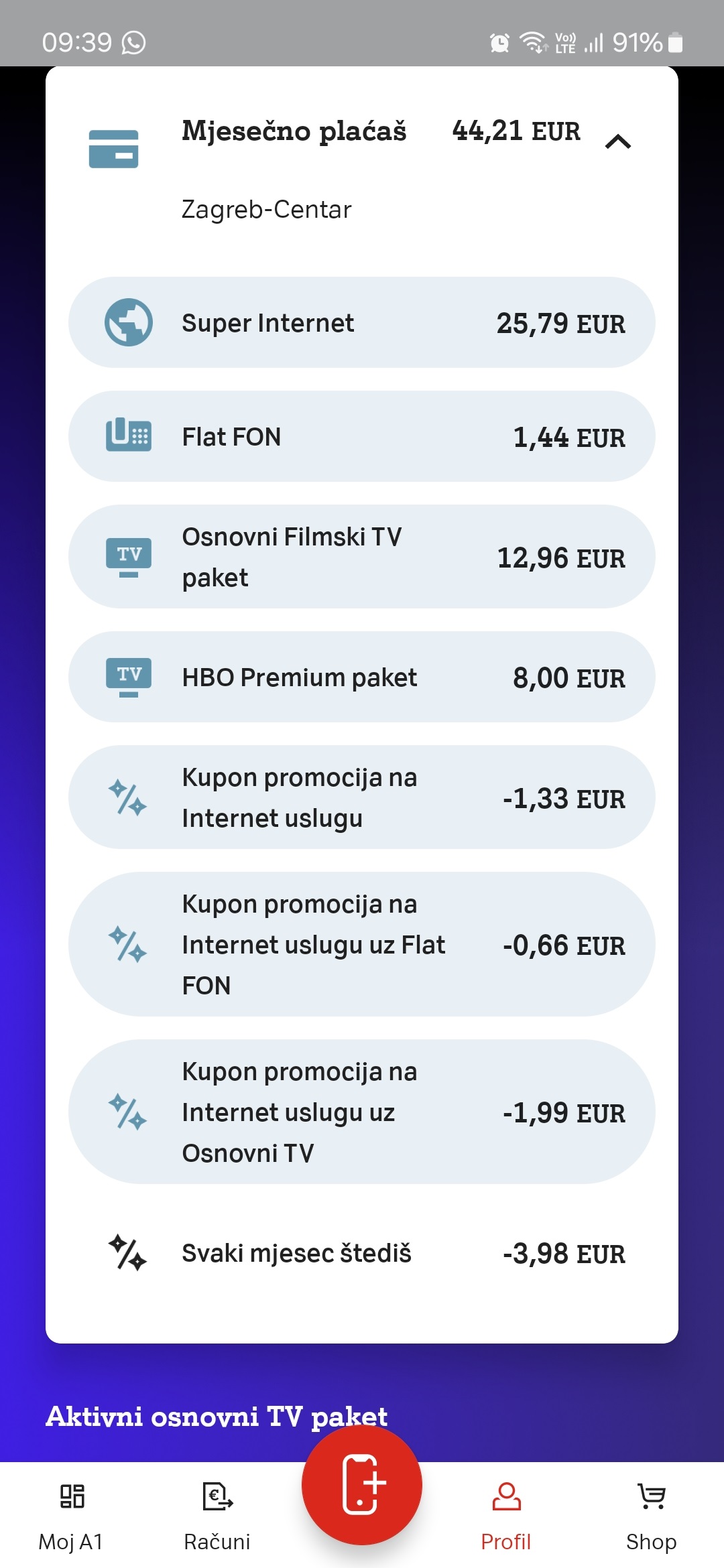

Očekivao sam bar euro manje mjesečno. Ne kužim zašto bi inače bilo ko uzimao Netflix preko njih, a ne direktno. Osim na tih mjesec ili 6 dok je besplatno.
Ako uzmeš preko njih, ne možeš otkazati kad hočeš, nego si vezan ugovorom 24 mjeseca, ali imaš 6 mj. gratis. Pa nije valjda da si mislio da će ti dati 6 mj. gratis i da nakon toga možeš otkazati ?

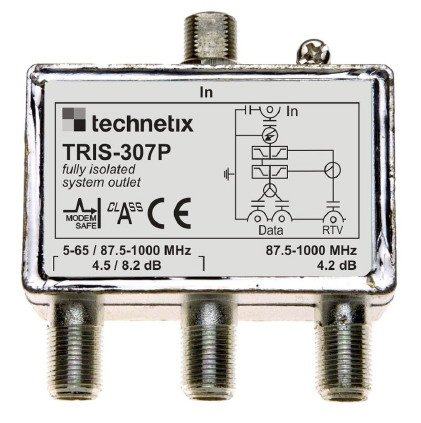

Produžio sam ugovor na A1 (prethodno sam kod njih valjda vec 10 godina).
Dosao mi je novi ruter (crne boje) koji je fizički daleko veći od ranijeg.
Obzirom da mi je u zgradi predviđeno mjesto za ruter ispred ulaznih vrata stana (ima kutija u zidu u koju se stavi ruter i u njega kopčam utp kablove koji idu do svih soba u stanu) te u u toj kutiji nema mjesta za novi ruter jer je fizički prevelik, postoji li kakva druga solucija ili jednostavno vratiti novi ruter i ostati na starom?

Jeli doveden coax do dnevnog boravka kraj TV - a ?
A vjerohatno je.
Stavi router kraj TV - a,
spoji Lan kabel iz routera u utičnicu u zidu,
vani u kutiju stavi mrežni GB switch sa 5 ili 8 portova (ovisno koliko treba),
spojiš sve Lan kabele na njega.
Ako treba, kod TV - a se doda ant. razdjelnik.
Tako si sve rješio.

Autor Nikky Pregled postova
A vjerohatno je.
Tako si sve rješio.
Hvala na odgovoru!
Pošto nisam toliko upućen, možeš li mi preporučiti switch koji će omogućiti da to sve to sve funkcionira, a da nije skup!
Gledam te switcheve i na njima pise 10/100 mbps. Da li to znaci ako mi je internet 300 mbps da u toj situaciji će mi na kompu koji je u jednoj od soba najveća brzina biti 100 mbps zbog switcha?
Takodjer, ne razumijem ovo za antenski razdjelnik?

Autor Jakesevic Pregled postova
Pa imaš ga i sada i stoji ti u kutiji sa routerom, to ti izgleda ovako ili slično (ovisi o broju ulaza/izlaza):
Ono što ti @Nikky želi reći je da iz kutije izvadiš taj razdjeljnik i router i staviš pored TV-a.
Do TV-a ti sigurno vodi jedan koaksijalni kabel i jedan LAN kabel, na taj koaksijalac staviš razdjeljnik i jedan koaksijalac iz njega ti ide na TV ili TV box, a drugi na router, u router spojiš onaj jedan Lan kabel koji ti vodi do TV-a iz "kutije pored vrata" i po njemu vratiš signal u kutiju gdje umjesto routera staviš GB switch i u njega popikaš ostale LAN kablove koji vode prema drugim prostorijama.
Dodatno ako koristiš TV-box, putem slobodnog LAN porta na routeru moraš spojiti LAN kablom router i TV-box (ako koristiš cam modul onda ne treba).
Hvala na odgovoru!
Da, treba ti 1 gb switch.

@Jakesevic
Kolega bertone ti je dodatno objasnio šta i kako,
ako i dalje nije jasno onda lokalno angažiraj nekog tko zna i razumije gore danu uputu.
To može biti i A1 tehničar ali mislim da se njihov dolazak naplaćuje.
Za mrežni switch uzmi ovaj sa GB Lan portovima,
5 portova > https://www.links.hr/hr/switch-tp-li...iste-060200010
ili 8 (ovisi koliko ti treba) > https://www.links.hr/hr/switch-tp-li...iste-053506322

Staro 01.02.2024., 10:52   #14247
vlatko27
vlatko27's Avatar
Datum registracije: Oct 2007
Postovi: 784
Meni u aplikaciji ništa nije vidljivo ali je već vidljivo da će mi naplaćivati 8€. Ništa još nisam produžio, ne vidim ni opciju za otkazati...radije uzmem HBO Max direktno nego njima plaćati 8€.
vlatko27 je offline   Reply With Quote
Staro 01.02.2024., 11:49   #14248
mirdaVG
mirdaVG's Avatar
Datum registracije: Jul 2009
Lokacija: Velika Gorica/Zagreb
Postovi: 77
Autor vlatko27 Pregled postova
Nisi jedini, rješavaju problem. Navodno bi do sutra trebalo biti riješeno, a ako ne onda ih opet treba nazvati.
