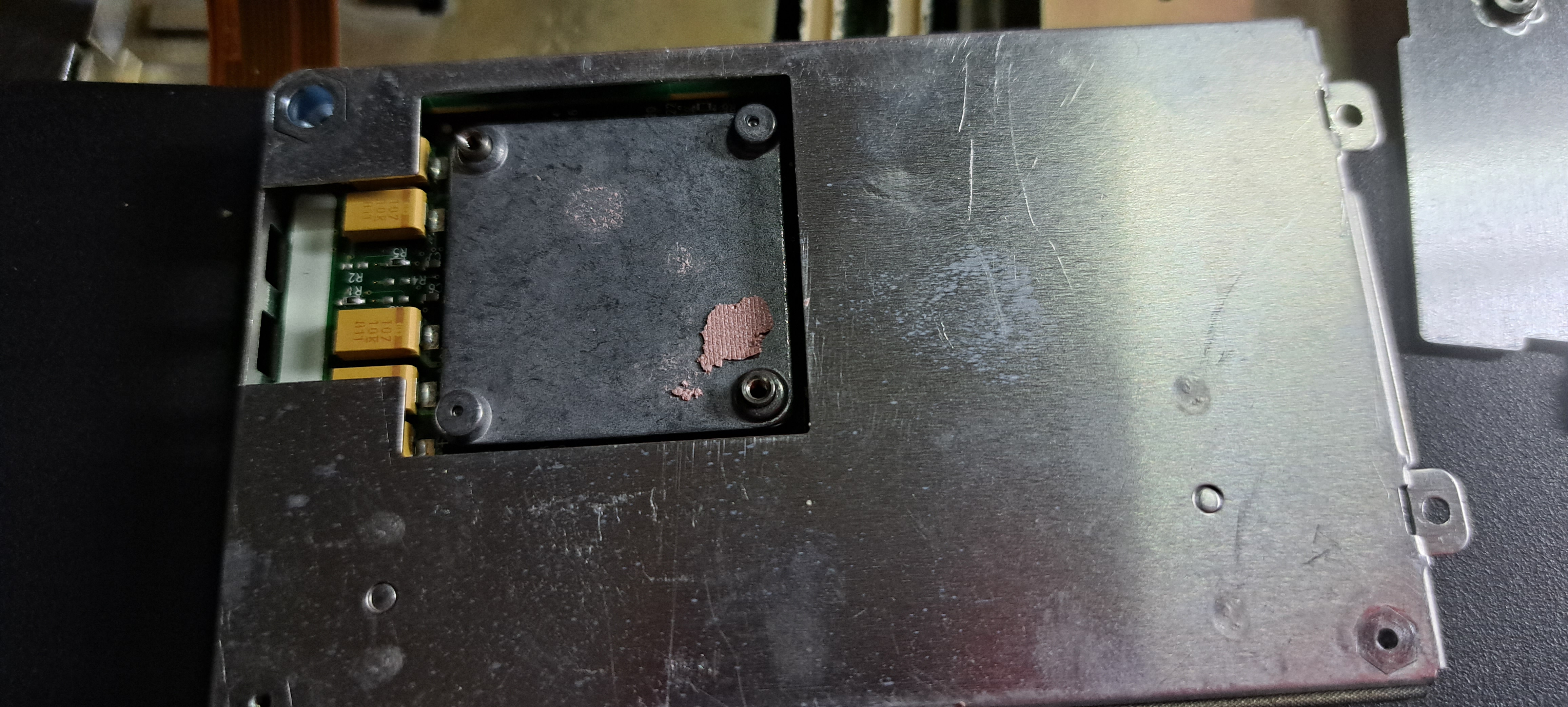

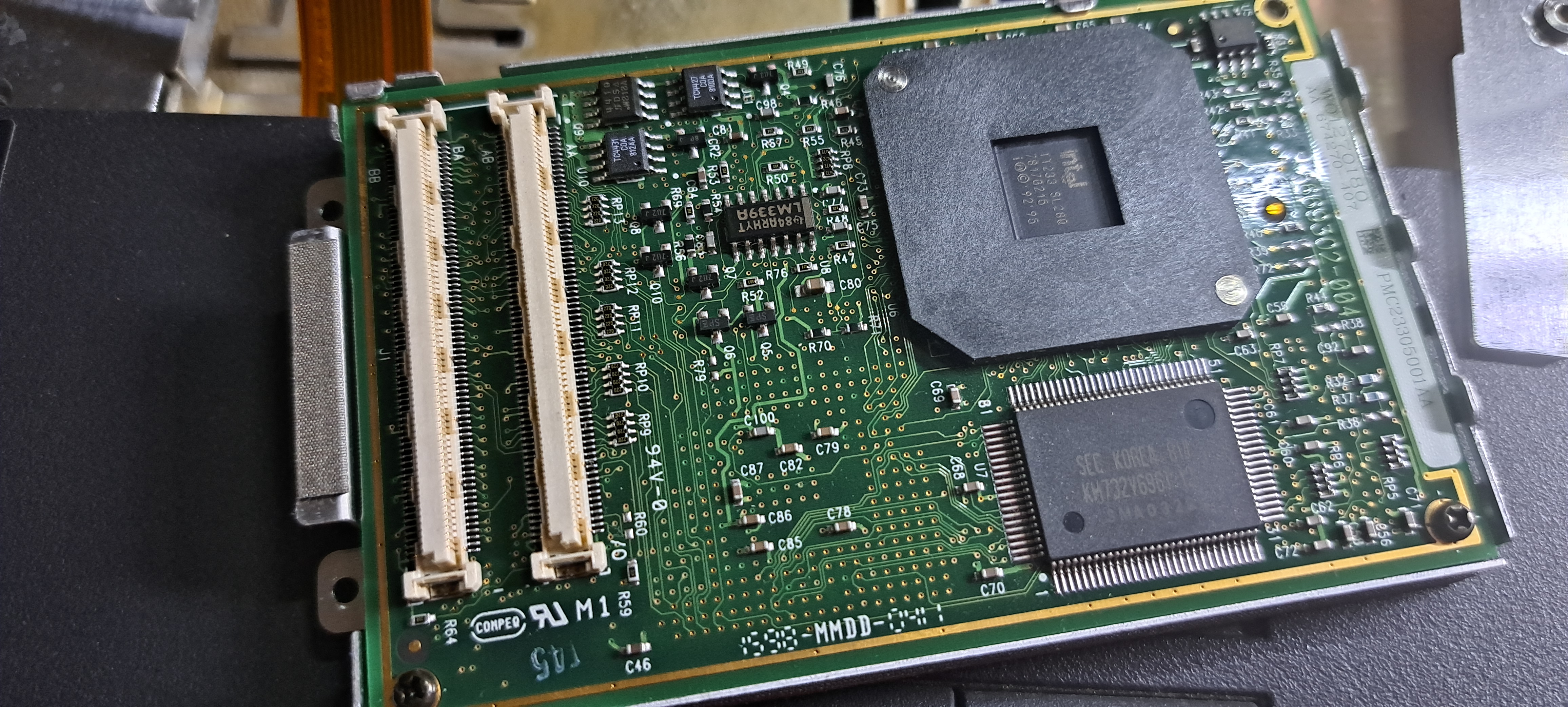

Ako ja kažem peacock voyager 200xl , da li to ikome išta znači ?
Piše na njemu Pentium,vjerojatno 233mhz...ne da sliku, čujem da disk vrti,ima punjač...ak je nekome interesantno takvo nešto,nek javi
Evo slike procesora google kaže 1997.
