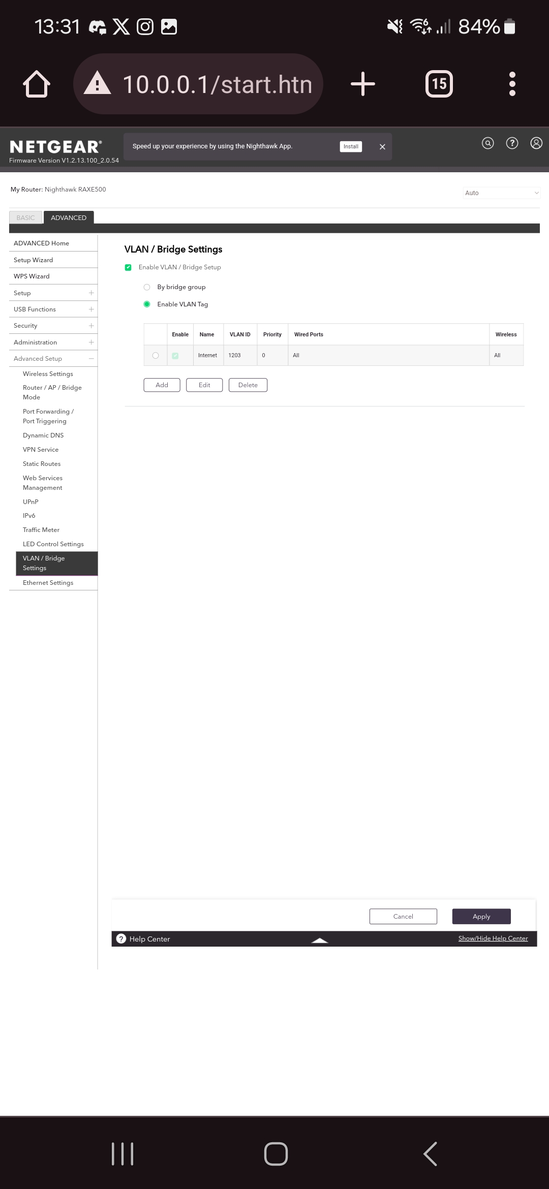

Netgear raxe500 + gpon hg8010 a1 optika na ht mreži
Netgear raxe500 sam spojio direkt u ONT ONU Huawei HG8010 (obavezno prije upisivanja postavki isključiti gpon i netgear router jer nam je tu radilo probleme, netgear nije htio povući automatske adrese).
Iza u routeru se može uštekat u internet port, multi 2.5giga.
Na vlastitoj terminalnoj opremi potrebno je kreirati internet WAN sučelje (interface):
VLAN ID 1203
Mode: Routing PPPoE
PPPoE protocol (potrebno je upisati PPPoE username i password)
IGMP proxy:disabled
NAT: IPV4 enabled
Service type:internet
Treba se ulogirati u netgear, ići u advanced, internet postavke uključit da internet konekcija treba login,
odabrat PPPoE i unijeti user i pass koje Vam daje služba za korisnike:
Kad se router restarta treba dodati vlan od vipa internet 1203 jer bez toga ne radi
Hvala @Karlo666 na pomoći i trudu,svaka čast
