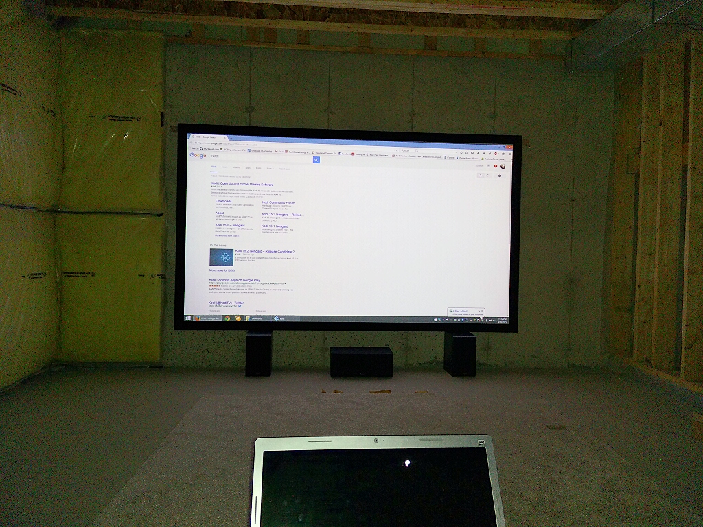

Znaci,naravno da je problem u refleksijama, jer kad su mtacnije scene slika je fenomenalna, ali svijetle scene koma.
Sad cu morat nekakav materijal polijepiti po zidovima jer najlon ispod kojeg je izolacija reflektira ko ogledalo...
Staro 29.09.2015., 22:22   #851
Gabre
Lika u mom srcu
Gabre's Avatar
Lokacija: Canada, Toronto
Postovi: 9,887
Jucer kupio nekog smedjeg tekstila materijala i polijepio na par lokacija po zidu gdje kenajvise refleksijebilo i slika je 3 put bolja. Sad bi trebao cijelu prostoriju u to oblozit ali je skup mazerijal lol
Staro 29.09.2015., 22:25   #852
Postovi: 17,143
Autor Gabre Pregled postova
Evo jedna gruba slika
Privitak 15368
Vatafak?
Zarobljen negdje u bunkeru?

Tako ti ovdje izgledaju podrumi u kuci koji nisu zavrseni,nego "roh-bau"

Autor sodom Pregled postova
Kupi Sonyja
A je li?
Po review-ima sve više naginjem na njega ali ono... ako osobno ne vidim veliku razliku između njega i 7200 onda mi nekako nema smisla dati za trećinu više para.
Vidjet ćemo
sad sam malo bolje pogledao, ove straznje zvucnike objesi natrag na strop, a ne tako kako si zamislio jer to nije dobar layout na 7.1
bocni su ok, ali straznje objesi.
ujedno, uzmi su akusticno transparentno platno i stavi ga nize a centralni onda iza platna. Meni je fantasticno kako sam stavio platno nisko do poda, daleko ugodnije gledati.
Nisam baš neki pobornik vješanju zvučnika sa stropa, ako baš ne moram.
Ali da, razmišljao sam i ja o toj soluciji.
Ne vjerujem da ću ići na transparentno platno jer onda gubim udaljenost do platna (moram približiti platno za dubinu zvučnika + ostaviti malo prostora do zida), a već sad sam solidno blizu, tek nešto više od 4m. Sa većom blizinom ću imati potrebu smanjiti veličinu slike što želim izbjeći.
Drmnem platno maksimalno prema podu koliko mogu a da je centar na normalnoj visini. Ne volim ni ja ukočiti vrat prema gore, bez brige

sve 5, samo to dobiti je nemoguce u 95% slucajeva, pogotovo za 7.1, osim ako ne zelis imati zvucnike koji strse po prostoriji i gledas di ces zapeti za njih stalno.
meni je cak receiver pokazao da straznja dva kanala stavim iza, inad glave, tiltane prema dolje. a bocna dva u razini usiju.

ne pričam ti bezveze... svaki zvučnik (tj. driver sam po sebi, pa onda zvučnik u cjelini) imaju neku polarnu karakteristiku isijavanja zvuka i nije isto ako ti je zvučnik 2-3m iznad glave i u razini ušiju (pogotovo visokotonci koji imaju prilično usmjereno zračenje).
meni je jasno da je efektnije ako su spikeri gore jer daju tu treću dimenziju iz zraka, ali dobro postavljen čak i entry sistem može generirati tu visinsku dimenziju bez ikakvih problema.
na nekim stereo snimkama doma mogu komotno čut zvukove koje mozak percipira da su i do metar-dva iza/pored/iznad samog zvučnika, a ponekad i iza mene... ali dobro sada je tu mastering i kako je to sve zamišljeno bla-bla-bla, ali generalno gledajući zvučnici bi trebali biti postavljeni tako da visokotonci gledaju okomito na tvoja vleha.
