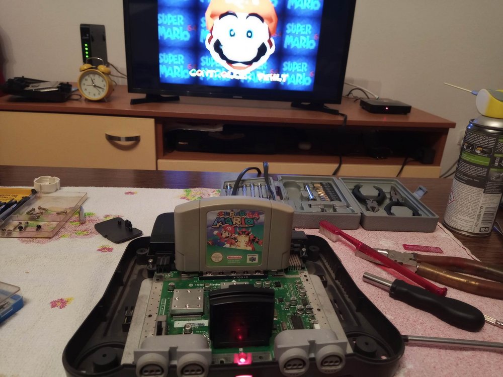

Popravio obje konzole sa megafotke na prosloj stranici. Bas sam si ponosan

Staro 12.05.2023., 01:16   #8228
D00D
Datum registracije: Jun 2020
Postovi: 265
NES nije citao cartridge, pa sam izvadio onaj njegov 72 pin connector, skuhao ga (prosla strana slika u loncu) i savio pinove da bolje stisne.
N64 ima memory expansion slot ali cak i kad nema extra memory u njemu mora biti ovaj crni vrag, tzv. jumper. Kao da npr. PC ima praznu karticu u svakom neiskoristenom ram slotu, znaci dio koji samo moze failat. Design flaw konzole. Taj jumper je gubio kontakt pa sam ga ocistio contact cleanerom i voila!
