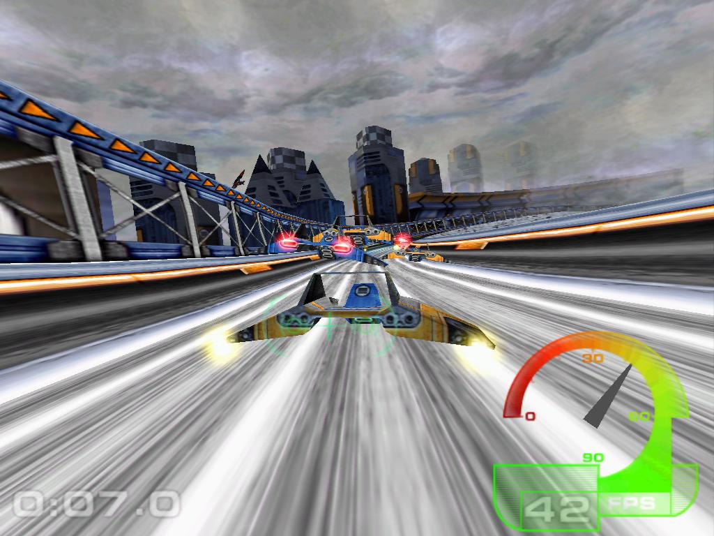

Gotovo!
Benchmark fiktivne 3dfx Voodoo Banshee (PCI) na fiktivnom Pentiumu II 400 sa Gigabyte GA-686BX matičnom, pod fiktivnim Win98 SE...
Nakon ovog sve si nešto razmišljam o filmu Matrix i teoriji zavjere da svi mi živimo u virtualnom svijetu, i da ništa oko nas nije "pravo" već samo simulacija ... ili emulacija.
