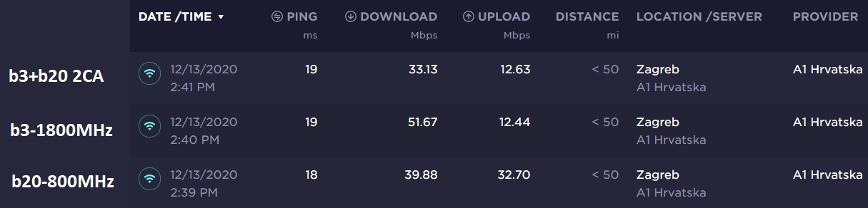

Staro 13.12.2020., 16:43   #733
arrow
arrow's Avatar
Datum registracije: Nov 2014
Lokacija: Zd
Postovi: 609
Imao netko slične probleme?
Huawei b525s-23a od tele2 ubačena kartica od A1
na ZTE MF286R imam cca 70mbit dok na b525s duplo manje, pokušao preko hueCTRL forsirati b3+b20 i piše mi 4g+ ali kao da ne zbraja agregacije
Name:	SPEED TEST Huawei.jpg‎
