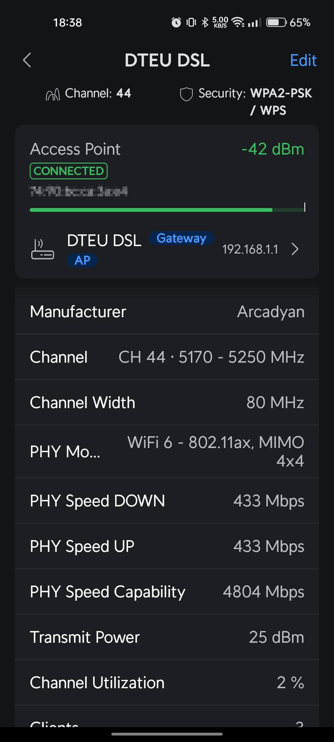

Staro 28.05.2025., 21:16   #6748
c-shadow
c-shadow's Avatar
Postovi: 3,529
Kakav je Arcadyan VRV9518BAAX24-B-2C u odnosu na stari Speedport Plus?
Ovaj slučaj od prije par postova nikako da se riješi... Frendica se žalila da preko godinu dana plaća premium smart uređaj i premium mesh i poslali su joj poštom rabljeni taj arcadyan (magenta box... nešto), od mesha naravno ni traga
Ima netko iskustva s time, radi li barem nešto stabilnije od speedporta?
I spada li taj router u njihovu "premium" definiciju?
Zadnje izmijenjeno od: c-shadow. 28.05.2025. u 21:53.
Staro 28.05.2025., 22:17   #6749
Postovi: 10,332
Mislim da arkan ima wifi6 naspram speedporta, u magli mi je to... Kazu da je to ipak bolji ruter. Meni je bio odlican kao modem na bakru pri brzinama 250/50 u bridgeu. U usporedbi sa Speedportom plus na optici 200/100 u bridgeu, iskreno, nisam primjetio nikakve probleme i razlike. Radili bi mjesecima prije reboota. Ali speedport ima dosta jadan wifi, nije mi se pokazao kao neki performer na dvije lokacije. Kod mene doma je radio meh i kod staraca gdje ga jos koriste radi okeish na 50ak m2 i pri brzinama optime 300/150.
Ako je frendica nezahtjevan user, mislim da ce joj biti ok. Al cim trazi mesh (valjda joj je los wifi po kuci), ne bi rekao da ce joj arkan sa pokrivenoscu wifijem biti nesto puno bolji naspram speedporta. Ne mogu bas 100% tvrditi jer ih nisam usporedjivao u istom objektu.
Staro 29.05.2025., 08:07   #6750
c-shadow
c-shadow's Avatar
Postovi: 3,529
Da, ima wifi 6.
Ma mesh nije bitan jer i speedport dovoljno pokriva stan. Ona hoće pare natrag jer 18mj plaća +2€ nešto što nije dobila i što radi loše
Još je apartman u pitanju pa svaki put kad crkne speedšrot gosti je zovu i žale se.
Nek vidi sad s tim arkanom kako će raditi ovo ljeto, a poslije neka se prebaci na drugog operatera ili možemo staviti vlastitu opremu. Da ne spominjem koliko plaća, uvalili su joj to "premium" uslugu u magenti skupa s mobitelima po nebuloznim cijenama, ali eto ženska se ne kuži pa im je prošlo. Sad joj nude produljenje za cijelih 1€ manju tarifu
