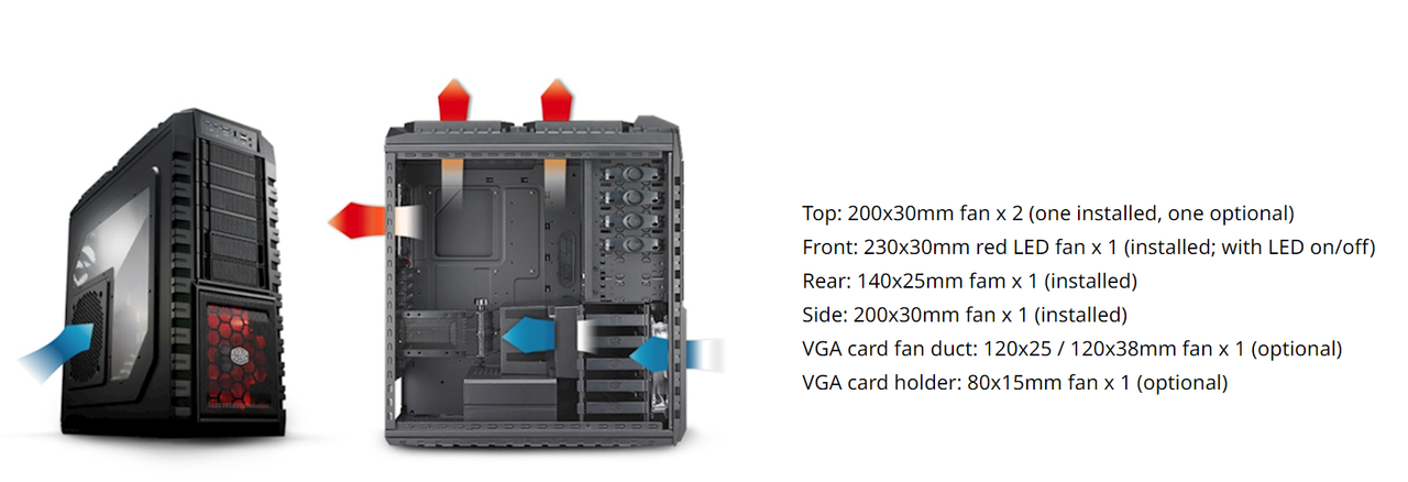

Ovako mi je to tvornički već 10 godina i nema tu puno eksperimentiranja:

Autor Warrior Pregled postova
dobro da si stavio sliku rasporeda ventova, jer nema smisla ni najmanje.. prvo naprijed imaš samo jedan vent i to dolje a ne gore.. taj dolje vent puše ako dobro vidim po diskovima/ssdovima, što znači da nosi cca 40c temperaturu zraka prema usisu grafe
grafa je totalno zatvorena i još dodatno puše u nju bočni vent koji ju samo grije.. nekako ne vjerujem da si dobio samo 1c niže temeprature s otvorenom stranicom, vjerujem da su puno niže..
nek me razuvjeri neko ako nije ovako kako sam napisao, zanima me ispravan raspored ventova, vidim da se mučimo s osnovama..
na hafu su žrtvovali masu efikasnosti radi bling blinga, čini mi se.. bolje da naprave masku kućišta kako žele i ubace neke ledice pa nek svijetli a da raspored ventova unutar kućišta bude iole razuman.
zelene strelice su kako bi ventovi trebali biti a da ne smetaju

Autor ansha Pregled postova
Bokte koje nebuloze citiras, smanjivanje power limita na 95% drasticno utjece na performanse? Koje gluposti...
To je Gigabyte, vruce, bucno i lose...
Citiram da pokažem da nije problem samo kod mene. Drago mi je da si opet napisao, to je Gigabyte i to je to. Mislio sam da imam problem, ali ste me uvjerili da nemam jer je takav Gigabyte. I nisi jedini koji to govori.
Temperatura je manja za 1C prilikom otvorenog kućišta.
Grafička nije zatvorena. Ovo na slici su samo držači grafičke koje ja ne koristim i neki usisni tunel kojeg isto ne koristim. Taj dio mi je u potpunosti otvoren.
A ventovi su takvi kakvi jesu tvornički ugrađeni. Tko sam ja da idem mijenjati filozofiju Ventovi uvlače hladniji zrak s prijeda i bočno, struji preko grafičke i preko HDD-ova te ga gornji i stražnji ventovi izbacuju van. Imam lijepo strujanje kroz veliko kućište, smjer prednji+bočni preko grijanih komponenti te takav vrući zrak ide van gore i iza.
Hvala na savjetima i cijenim trud, ali vidim po ostalim forumima da je takav Gigabyte po defaultu i da je to sasvim OK.
Superposition benchmark mi tjera GPU oko 75C, a u igrama je još manje tako da prihvaćam dotične temperature kao sasvim OK.

d0X
Kostolomac
d0X's Avatar
Postovi: 1,519
@John Creasy, da uzme dremel, pa na posao? Pokušavaš izjednačiti moderne high airflow kejsove bez kaveza za diskove i 5.25" slotova sa HAF-om iz 2010., ne kužim te.

John Creasy
Vocna iglica u mudante
John Creasy's Avatar
Datum registracije: Oct 2005
Lokacija: Beograd
Postovi: 2,837
jok, ne treba ništa, kućište je takvo kakvo je.. samo pokušavam razumit šta su htjeli postići, pogotovo kako vent na boku postavljen na upuh ne radi štetu?
