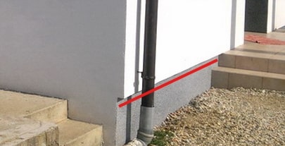

Autor Silthrax Pregled postova
Ako je dobra fasada i stolarija onda po meni klime dolje jedna od 5 kw a gore split neki za svaku sobu po jedna unutarnja s da onda imas rijeseno i hladenje po ljeti.
Sljedeca opcijta ti je dizalica topline ali ona cim ide na radijatore nije toliko efikasna jer mora dizati temperaturu na 55 stupnjeva cime gubi efikasnost (i dalje je bolja nego klime ali je sam taj sustav puno skuplji nego ugraditi klime).
Ja imam dizalicu topline sa podnim grijanjem i imam slicnu situaciju kao ti dolje dnevni plus kuhinja plus hodnik nekih 60 kvadrata, soba od 16 koja ima klimu i onda kupaonica i ostava. Kat je tri sobe i kupaonica i svaka soba isto ima svoju klimu. To mi je rijesenje za prijelazni preiod kakav je sada di ako upalim podno prevruce je a svako si moze stelati temperaturu preko klima u svojoj sobi. I preko ljeta svako svoju sobu hladi kako mu pase.
Fasada i prozori su ok, useri tj starci su dimilice i uvijek su otvorena bar dva prozora na kip dole i nemres ih krstit da ce se smrznut s novim "eko-zelenim" varijantama i svojom navikom zivljenja.
Podno mi je skroz ok al moram vidit koliko bi me ispalo sve pretumbati, a zlo mi je kad se sjetim da moram sve van vadit
Za sad jedino neko riješenje klasika centralno na vodu, za kat mi nije problem rijesim preko garaže i tavana pa nek bude i u svakoj sobi, bit ce 2 m duže al se nece vidit niš
dole jedino riješenje imam da prodjem iz garaže po vanjskoj strani po coklu ispod fasade.
guglo ne nalazi nikakvo rješenje za tu varijantu, ima netko iskustva?
Neka obučena cijev, mogu i navuć stiropor opet u nulu s gornjim dijelom preko njih. jel ima neko ograničenje duljine za centralno? ovo bi do zadnjeg blo max 14m, vjerojatnije 12m ovisno o točnoj poziciji radijatora.
ova solucija za cijevi po fasadi, tj ispod, mi je najseksi jer ju sam napravim za čas i nutra nemam niš osim rupe i objesit radijator.
edit:
dodana skica, ovo je s neta, brijem da ima i 10 cm razlike kod mene
