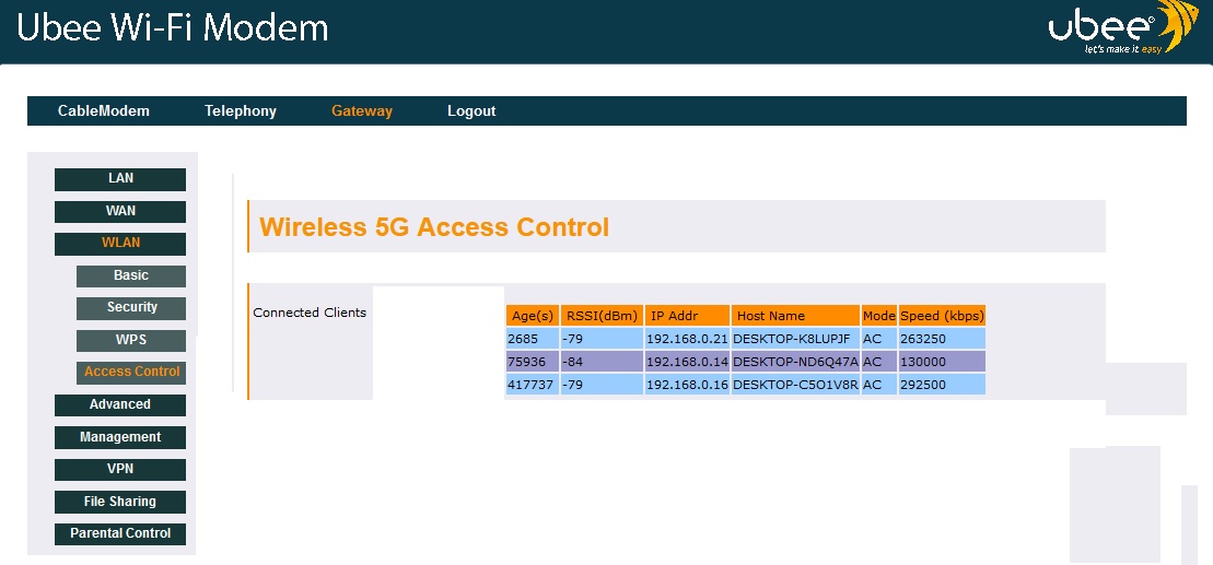

ubee evw32c , evo jedan SS kako izgleda kao konekcija/speed, ne znam da li se tu sta vidi
inace 2xkomp mi ima TP-Link AC1300 Archer T3U, ovaj treci najdalji (na SS je boldan kao drugi po redu) koristi onboard sa ploce.. sva tri imaju te externe antene..

Na slici se vidi da mu je nivo signala na granici,
neka se spoji na 2.4 Ghz mrežu i trebao bi dobiti bolji rezultat.

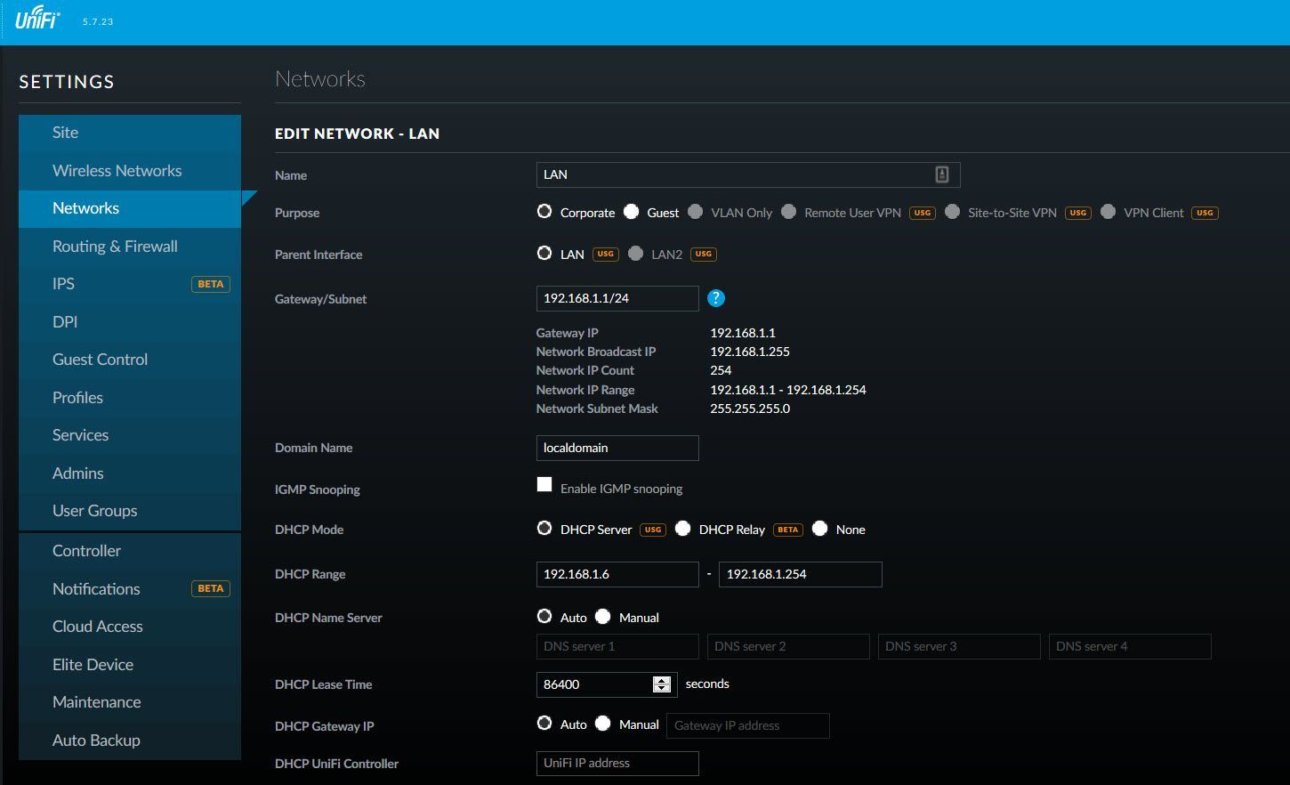

vi koji koristite ubiquiti unifi proizvode - da li se na UAP-ima može konfigurirati više ssid-ova sa različitim subnetovima?
ssid1 - čisti lan bridge, bez routinga.
ssid2 - routing, subnet x , gateway 1
ssid3 - routing, subnet y, gateway 2.
you get the point.

Postovi: 9,347
Ja ti nemrem 100% reć jer imam USG pa su mi sve te opcije otvorene.
Evo slike kaj sam našao kaj bi mogla pomoć:
https://img.community.ui.com/13ecd57...8-81443e4fc617
Iz ovog za tvoju priču ne treba USG.
Jedino da želiš posebni DHCP server za određene SSIDove.
žmnpp
