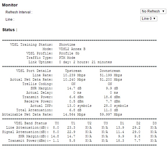

daj statistike linije iz Zyxel-a
moze biti da imas dosta ES ili da se veza jedva drzi ako je gusenje na granici, pa da dolazi do pucanja zbog toga... ovako bez ikakvih drugih informacija to je jedino sto mi pada napamet
U prilogu

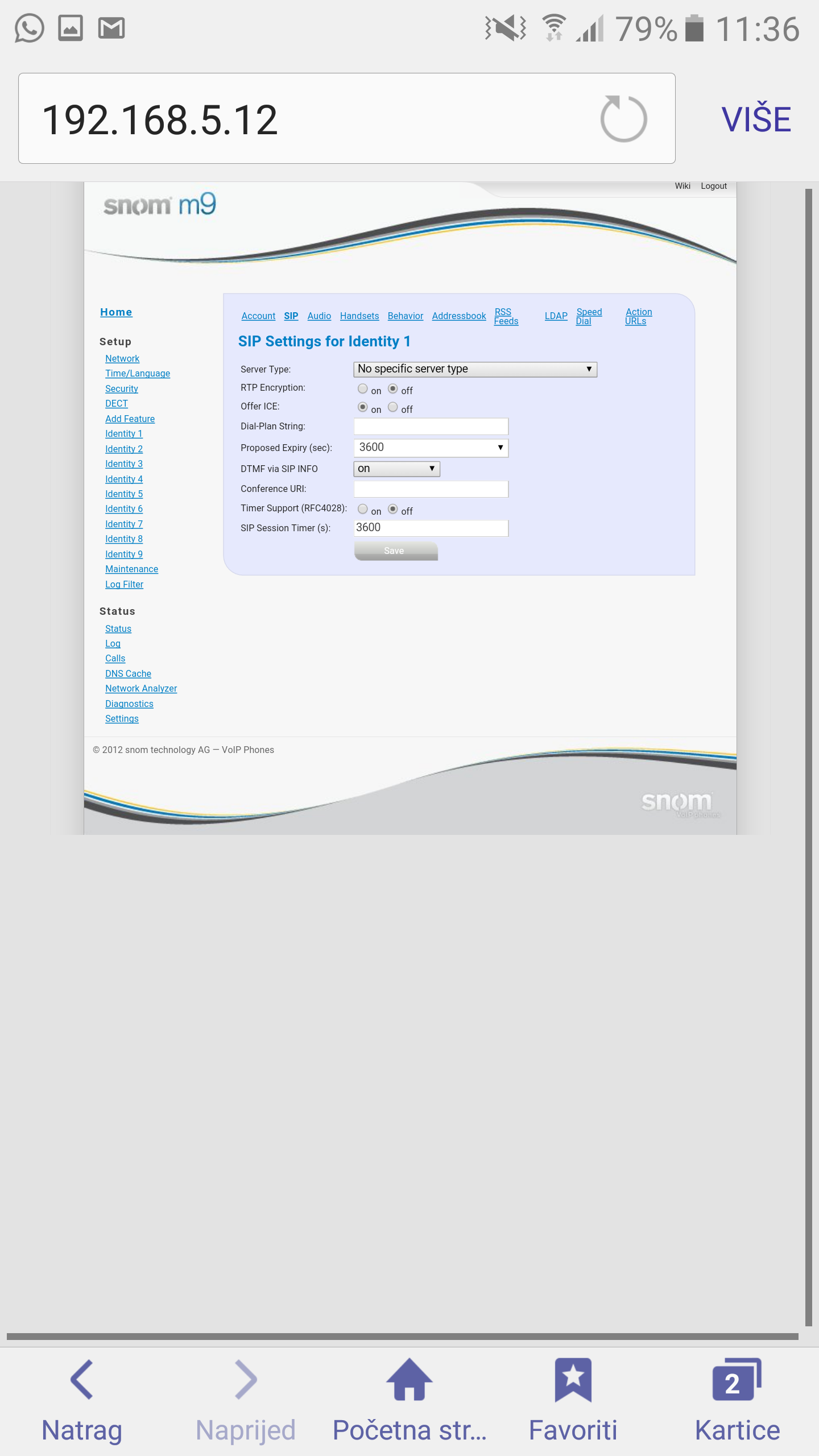

Snom m9 voip account
Pozdrav,novi sam ovdje. Imam kod iskona navedeni modem i 50/10 Mbps+telefon. Zanima me da li mogu "upogoniti" voip telefon "snom m9" na zyxel modemu uopce samog i paralelno sa obicnim bezicnim telefonom. Spojio sam ga na zyxela i moram upisat po uputama sip podatke. Zvao sam iskon,ali izbjegavaju odgovorit na pitanje,ocito ne smiju davat te sip/voip podatke. Kako na najlaksi nacin saznat osobne sip podatke da ih upisem u sucelje voip telefona. Telefon ima sucelje kao modem na koje se logiram preko ip adrese. U prilogu su slike.(neznam zašto nemogu uploadat još slika,piše mi greška kad idem uploadat još,nije problem u veličini ni vrsti filea slike).
ID:	16988   Click image for larger version
Zadnje izmijenjeno od: mm32393. 19.09.2016. u 13:22.
mm32393 je offline   Reply With Quote

Pretpostavljam da si na xDSL liniji, nećeš / ne možeš napraviti šta želiš,
kvaka je u tome šta kod nas operateri (namjerno) VoIp imaju riješeno preko posebne konekcije (koja je odvojena od Interneta).
Pametnije bi ti bilo, iskoristi taj SIP adapter sa nekim alternativnim operaterom kao Nanoh ili sl., to možeš napraviti jer oni rade preko std. Internet konekcije.
Još dodaš par € na account pa pričaj do mile volje za sitniš.

Je na vdslu sam i to ull-u. Znači na njihovoj sam centrali koja je udaljena 20 m od moje privatne kuće. Pretpostavljam da sama voip komunikacija(imam 2 bežićna telefona sad spojena) ide preko sip accounta - username,password i podatku o sip serveru na koji to ide što je upisano na zyxela i ja sa user pristupom modemu to ne vidim.Čak kad se logiram na modem vidim adresu sip servera,bar mislim da je to- "broj telefona@voicevdsl.iskon.hr"
Znači da bilo koji drugi uređaj konfiguriram sa istim potrebnim podacima,bilo da je to drugi modem ili u ovom slučaju voip telefon,poziv bi trebao ići prema istom serveru sa istim sip/account podacima,ako se ne varam.

Pa kvaka i je u tome šta:
- namjerno sakrivaju te podatke
- samo prvi uređaj na xDSL liniji može ostvarivati direktne konekcije prema centrali
- unutar ovog njihovog Zyxela se nalazi i SIP server preko kojeg i radi telefon
- ovaj (recimo to tako) dodatni SIP server / telefon sa trenutnim postavkama u Zyxelu ne može ostvariti potrebnu konekciju / vezu jer je Lan / Internet druga grupa u odnosu na VoIp

Pa ne vidim zašto ne bi radilo na način da se VoIP konekcija prebaci sa IPoE na bridge te da se telefon po MAC adresi prebacuje u taj bridge. Isto kao što je riješen i TV. Ako si voljan isprobati, objasnit ću ti na PP ili namjestiti preko TeamViewera.
