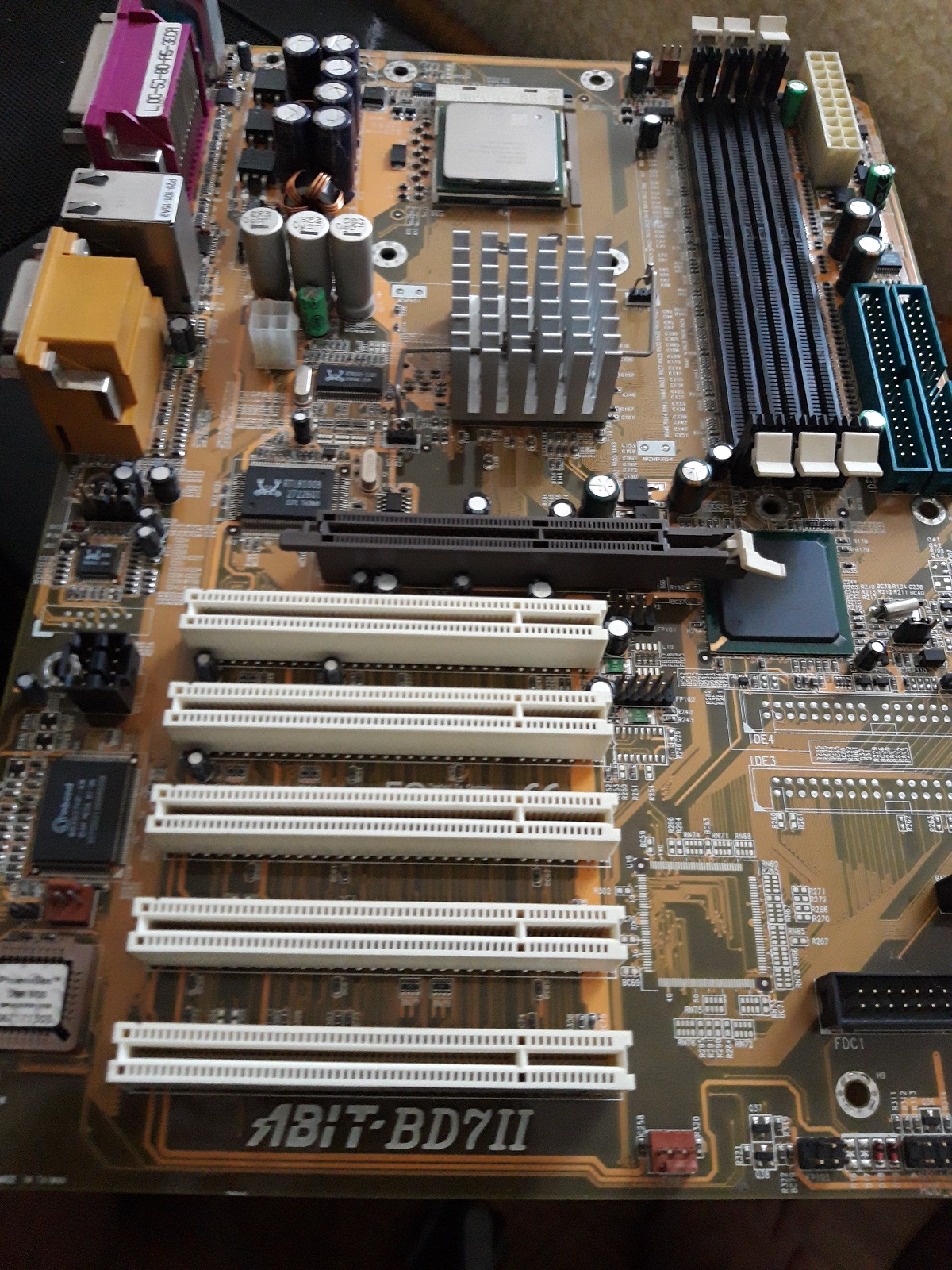

nađoh jođ jednu
Abit BD7II
mislim da je ok (na kučištu naljepnica Win 2000)
sa P4 2.4/512/533
ide na testisiranje
Name:	Abit BD7II.jpg‎
electro je offline   Reply With Quote
