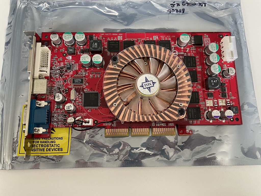

Stigla
Autor stef Pregled postova
Koja bi bila dobra ploča/chipset za ubaciti E8600?
Što znači dobra za tebe? Što hoćeš raditi s njom?
