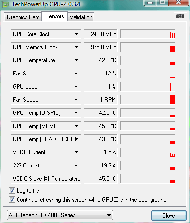

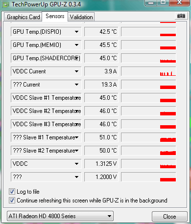

Evo ja sam neki dan dobio sa reklamacije novu HD4890 i to verziju za 8+6 pinova, dok je stara imala 6+6.
A evo malo da se hvalim.
http://gpuz.techpowerup.com/09/08/23/ezg.png
http://gpuz.techpowerup.com/09/08/23/4b3.png
thermalright hr03gt + zalman zm-rhs90 + 120mm vent
divotica za vidit
