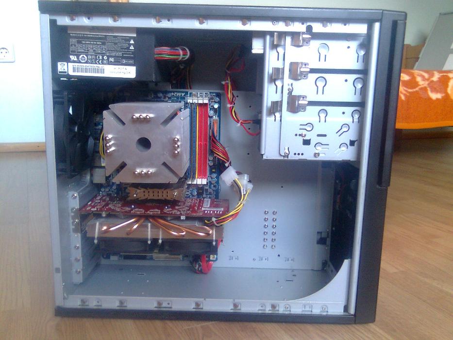

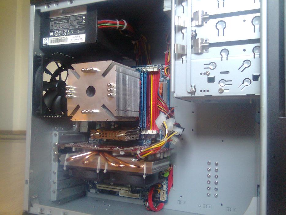

Naso slike svoje stare Phenom II B55 (4x3.9 GHz na stock voltazi)/GTS 250 kante ...to su bila puno zabavnija vremena

Jooooj sto me lovi nostalgija
HR05 <3 <3

I gore je koliko vidim napajala neka "Sisa", sve je fino povezano sa vezicama, sve rupe za ventove popunjene, sigurno je i airflow bio odlican. Sve je baš kak treba
Ovak nekaj ?
Taman dobio jednog srebrnog prošli tjedan od kolege tu sa foruma u jednom bundlu što smo trgovali, ako ti bude trebalo možemo nabaciti neku kombinatoriku Reko bi 99% da je to taj model (ili je neka full dobra kopija haha) jedino je ovo full tower haha, ima 100 kila beštija.
Mislio sam da je unutra kolega zaboravio napajanje kad sam ga dignuo, a zapravo unutra samo par kablova

O si si Thermalright very gooooood
@Alien > Seasonic S12 380W Kaj se Chifa tice - i taj sam imao (hebiga imao/m fetis na oldschool Chieftec kucista). Al nije na slici taj. To je tad bio najmanj Mesh koji si mogao kupit, na prednjoj gornjoj polovici su bila vrata za opticke pogone (nije GX). Nemogu se sjetiti oznake
@Trekkie - o ne....to sve bucno Napred sam ogromnu rupetinu napravio da sto vise zraka neometano moze u kuciste. Na bokovima su bilo poljepljeni papiri (pofarbani u crno naravno, gore se na slici vide) da zatvorim bokove i imam direktan protok zraka prema otraga (osim venta u Sisi samo je jedan Scythe Slipstream 1200, najcesce na 4.5V bio aktivan - naravno kad CPU nije bio OC-an). Cak sam straga na ispuhu izrezao onu mrezu metalnu di vent dode. Komp je bio hebeno tih, cak sam na GTS 250 ugradio Accellero twin turbo i ventove zamjenio za 2xScythe 92mm@3.5V . Hebiga osjetljiv sam na te stvari...prokletstvo ti je to prijatelju kad zelis spavat a cujes neko bipkanje slabo u sobi...sve pogaseno...i onda skuzis da se bip cuje tocno tad kad standby lampica od Monitora zasvijetli (i to je sad bilo neki dan...a imam 39 godina, teoretski bi trebao pocet lagano biti gluh)...To je glavni razlog zasto sam uvijek izbjegavao vodeno hladenje.

Potpuno te razumijem, ja sam natrpo ventove u svaku rupu di je bilo mjesta, tako da izvedem svoju ideju "vise ventova sporije tj. tiše = isti airlow = manje ventova brže tj. glasnije" I naravno okretanje sim tam i štelanje smjera puhanja, pritiska potiska i ostalih gluposti haha, dok nisam dobio najbolje temperature. Plus još potenciometar za sve njih da ih se da fajn tjunati ovisno kakve su temp. Ma bolesnik Jedno vrijeme sam čak keljio po bekplejtima od grafi pasivce da skinem koji stupanj i stisam vent za "jos samo 100 okretaja" sa boljim fan curveom, ali sad sam odustao od takvih ludorija i zaključio da vrlo vjerovatno više brijem nego to djeluje haha. Sad downclocknem grafu za par mhz da radi na tipa 95% i undervoltam ju do bola i gg, bude fina i tiha.
A vodeno također nema šanse da bu me vidlo, nitko me ne bude uvjerio da je 100% sigurno da ne bude propišalo u nekom trenu i onda bude bilo i bijelog i crnog i svakakvih dimova

Mene nikad nije pustilo Kulminacija je bio komp na slici. Cak sam i vent u Sisi zamjenio za Slipstream...cuo sam ga
