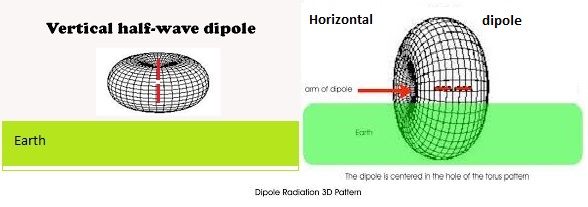

Svaka vertikalna "štap" antena ima ravnomjerno kružno(omni) zračenje od horiz. 360°

Autor D/G Pregled postova
Ovdje se prica o V zracenju , naravno da je H punih 360...

...i kad malo bolje proučiš ispada da jedna od njih je RX/TX a druge dvije samo RX za MIMO i možda usmjerenje ( beamforming).
ps: @perestrojka ... neznam gdje si to vidio da se radi o "V zračenju" , ali štap antenica kad je okreneš horizontalno i dalje je kružna (omni) sa 360° zračenjem.

..... neznam gdje si to vidio da se radi o "V zračenju" , ali štap antenica kad je okreneš horizontalno i dalje je kružna (omni) sa 360° zračenjem.
Svaka antena zraci u H i V pane-u, osim ako se zakoni fizike nisu promjenili unazad par mj.
A i ako imas, kupio bih par tisuca tih perfektnih omnica posto je to break-thru u industriji
Perestrojka je offline   Reply With Quote

Evo samo oboriš vertikalnu štap dipol antenu na ruteru u horizontalni položaj i dalje imaš kružno (omni) zračenje od 360°
Name:	dipol EM prostiranje.jpg

Ako omni ili dipol okreneš u horizontalnu orijentaciju ona zrači primarno pod - plafon a osjetno manje lijevo i desno (horizontalno). Nisam siguran da to netko želi. Ok dodje tu do refleksija pa to i dalje radi ali nije to to.
Uglavnom svaka antena zrači i h i v. Omni 360H (azimut) a elevacija u pravilu vrlo mala.
Sent from my SM-G920F using Tapatalk
