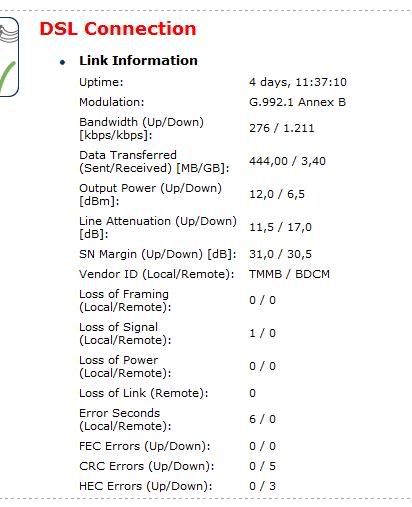

molim forumase koji imaju amis 2-u-1 da postaju screenshot ove stranice iz thomson modem/routera
http://192.168.1.254/cgi/b/dsl/dt/?ce=1&be=0&l0=1&l1=0
ako se nekome link ne otvara dobro moze doci do njega ovako
Home > Broadband Connection > DSL Connection (DETAILS)
imam problema sa losom linijom kod susjeda gdje je spojen amis 2-u-1
zanimaju me vrijednosti suma i signala
primjer
unaprijed hvala

Evo

umoran sam, ali evo kratko da objasnim zasto sam trazio screenshot statusa vaseg dsla/linije
kao sto vidite u ovom slucaju linija je KATASTROFA!
11 MILIJUNA!!!! FEC error-a naspram svega nekoliko errora u gore navedenim screenshot-ovima
tajna je u SN margin (Signal Noise) odnos signala i šuma
Signal - Noise = neka vrijednost
što je ta vrijednost veća, linija je čistija
50db je teoretski max (koliko znam, ako bi se spojili direktno na centralu
30-32db je kristalno čista linija, što u vašim slučajevima mogu vidjeti, čestitam možete imati i 24mbit pakete vjerovatno - ako niste daleko od centrale
kao sto mozete vidjeti na mom screenshot-u ova linija je u potpunoj katastrofi!
15db u upload-u i 8,5db u download-u, veza nonstop puca, zvao sam AMIS sluzbu za korisnike barem 30puta (vjerovatno i vise)
kucne instalacije su provedene nove, cat6 kabel (=gigabit ready, 200mhz propusnost) spojevi testirani LAN cable testerom, sve u savrsenom redu sto se toga tice
zvao sam t-com i prijavio smetnje, zamjenili su kabel od stupa do kuce - stavili novi, ali to nije popravilo situaciju

cudno, ja imam 0/0 FEC errora, a linija mi je 31/30.5dB, cini mi se predobro da bi bilo istinito, a kablovi su stari oko 45 godina (po kuci), imam srece
http://i107.photobucket.com/albums/m...der16/moja.jpg
edit: ok, vidim da ima linija boljih od moje, sad mi je lakse, lol
