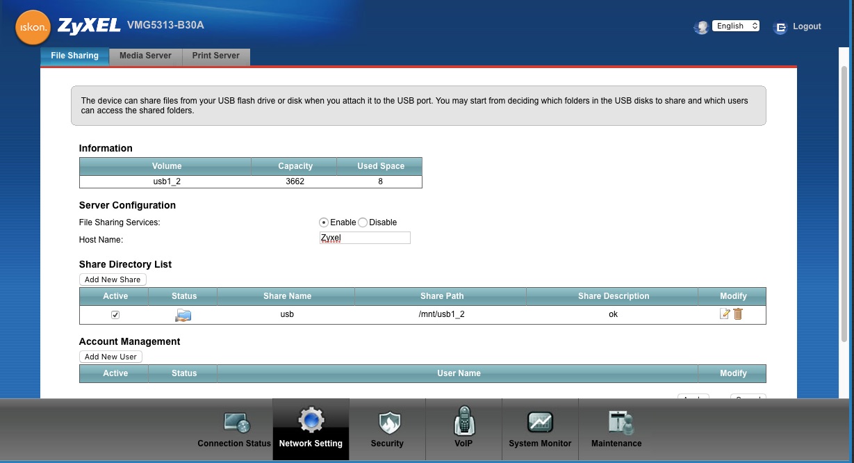

Zna li netko kako se na ovom routeru omogući file sharing pod USB device? Naime, priključio sam usb externi disk preko usb priključka sa strane, uključio file sharing, ali sada ne znam kako pristupiti podatcima na disku. Radim na MacBook Air-u....

Staro 22.12.2015., 22:23   #319
Postovi: 23,658
Kolega Ag008 je već počeo slaviti, pa je promašio slučaj (link opisuje File share na Macu).
Nađi u temi kako otvoriti web konfig routera kao superuser ili administrator,
tada bi trebao imati pristup opciji USB Service / USB usluga,
unutar nje na prvom tabu su opcije za File Sharing,
treba uključiti File Sharing Services = Enable,
pod Add New Share selektirati uštekani usb stick i stavit da je Active,
u manualu nije sasvim jasno jeli se mora definirati User koji pristupa sheranim podacima i ako mora jeli pass obavezan.
Moguće je da na kraju treba odraditi reboot (ne reset) dabi u potpunosti proradilo.
Eto natuknice, prijavi jesi li uspio.

Ovo sam uspio napraviti, s time da sam morao usb stick formatirati kao dos fat da bi ga router uspio uopće prepoznati pod File sharing.
Nisam uspio prokužiti kako da pristupim fajlovima na usb sticku preko mog Maca.
Misliš treba odraditi reboot routera ili Maca?
Evo scan ekrana

Staro 23.12.2015., 00:13   #321
silver_tip
silver_tip's Avatar
Datum registracije: May 2010
Lokacija: doma
Postovi: 2,924
Autor bope Pregled postova
Je je, treba prvenstveno zamjeniti Mac za nesto normalno
sorry @Nikky moro sam

Ma imam ja i stari HP laptop koji još radi, ajde mi onda objasni kako da pristupim tom usb sticku preko windows HP laptopa.

Pa sta se dogadja kad u preglednik ukucas : ftp://192.168.5.1 ?
Staro 23.12.2015., 00:26   #324
Postovi: 23,658
Ista je stvar je na bilo kojem os - u, u Winsima kroz Explorer otvori Network i sačekaj da malo pronjuška, treba se pojaviti uređaj pod "Zyxel" (isto ime pod Host sa gornje slike), otvoriš ga i eto te na stiku.
Ista stvar samo na drugačiji način je ovo šta govori kolega silver_tip.
Samo jedna napomena a promakla mi je ranije, u onim postavkama u routeru mislim da se negdje spominje parametar Workgroup,
treba u routeru i na svim kompovima biti postavljeno isto, npr. "WORKGROUP".

Baš i ja sada probao.
File sharing ne radi kak treba.
FTP radi (nakon logiranja) ali u Windowsima ni nakon traženja ne pronalazi.
Nije mi to trebalo ali kada sam prije par godina isto na sx-u s openwrtom uredno je prikazao ovdje
Ag008 je online   Reply With Quote

Jesi provjerio na oba ovo za Workgrupu ?
Kad si već tu, jesi postavljao usera i pass ili onako samo share aktivirao ?
Možda bi trebalo probati sa XP jer on ne pametuje previše ...

Sada dodao usera (moraš i pass), ništa se nije prikazalo ili dodalo.
Premjestio usb na sx-a, odmah prikazao bez tvojih navoda o "workgrupi".
Moguće da je nešto zeznuto u Zyxelu jer bi se trebao dodati uz ovu postavku.
Ja imam V1.00(AAUN.2)b1_151127
Neka iskonovci nadženi za routere malo to istraže, valjda im je stalo do unaprjeđenja proizvoda
Nije ništa krivo podešeno i to bi trebalo raditi.

Sada probao jedan usb staviti bez uključivanja sharinga, s ftpom i tad možeš pristupiti, to nije to;
