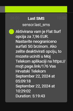

Kaj se tiče HomeAssistanta i integracije, ja sam uspio sa ovom povezati ZTE MC889:
https://github.com/Kajkac/ZTE-MC-Home-assistant-repo/releases/tag/v1.0.23
Skini tu zadnju verziju, jer u verziji prije je bilo za drugi firmware koji nema username u sebi.
A meni je u jednom trenu na DNA firmwareu radilo učitavanje sms-a kada bi upisao link http://192.168.8.1/index.html#sms
I sada mi više ne radi već mi samo ovako vrti:
Budem probao jedan dan ga restartati na tvorničke pa vidjeti jer radi onda.

Meni je bio odmah na zadnjem firmware-u MC889A_DNA1_B13 i radilo mi je u jednom trenutku.
Ali se vide SMS-ovi u Home Assistantu:

Autor Nikox Pregled postova
Pa koje to sučelje ima taj 889 ne vidi se koji je FW. Nema sms ne vide se koje su agregacije trenutno spojene i ko zna šta još.
Vidi se i FW i agregacije. Samo SMS ne direktno u WebUI-ju. Ja sam dobio customer return koji nije bio ni otpakiran i dozvolio update na zadnju verziju, to je MC889A_DNA1_B13.
Sve je vidljivo i bez kemijanja sa skriptama.
UPDATE: ZTE MC889 ima isti problem kao i Xiaomi 5G CPE, HT šalje pozdravni SMS s pošiljateljem s ilegalnim znakom, "HR[]Telekom" i zbog toga ruter baca errore kod pokušaja otvaranja index.html#sms.
Kad se izbrišu svi SMS-ovi resetom rutera ili preko Homeassistant integracije, SMS-ovi su vidljivi, iako ne postoji ta stavka u nigdje u WebUI-ju.
Zadnje izmijenjeno od: franzD. 27.09.2024. u 10:43.
Da HT je specifičan ali brisat i čitati poruke mogu se sa Instal helper v1.1.7 apk ili sa Zte link v5.4.8.042 apk kad si spojen direkt mobitelom na vanjsku jedinicu ZTE. Testirajte agregaciju 1+3+3+20 to možete sa cell lock ćelije B3 koja ima 10Mhz bandwith ,a njezin EARFCN je 1899 još samo upišete PCI ćelije koja je u vašem smjeru ,a to pogledate na cellmapper karti.
