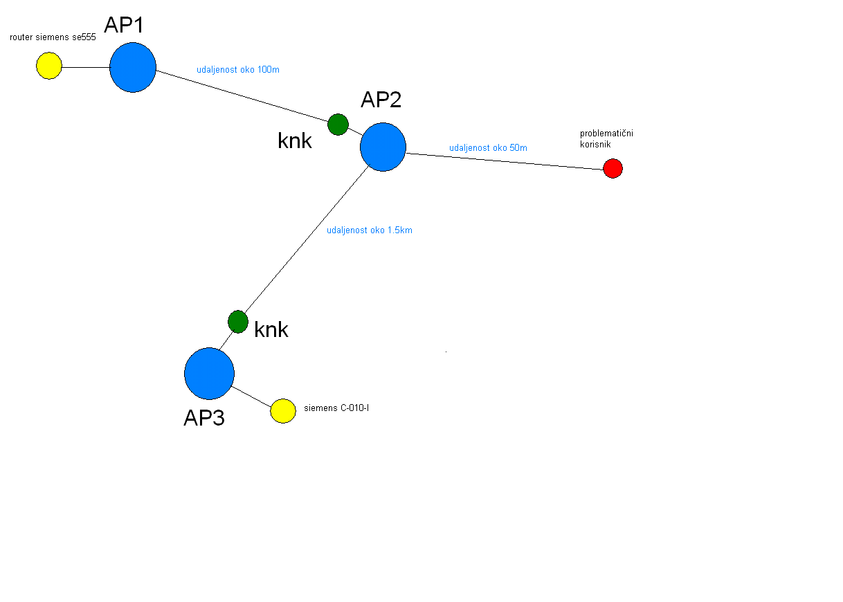

veco27
Lokacija: daruvar
Postovi: 11
evo sheme
...care a ono probamo sve danas odmah pa se javim...o novostima

reci mi jesu ti AP-ovi u WDS-u ili su u client mode-u spojeni na AP(na kojem je omnica)

Evo da se i ja malo umješam....od Vece sam frend pa dijelimo iste probleme hehe...naime sva tri AP-a rade u AP modu i imaju svoje omnice samo su AP3 sa knk-om(racunalo-win xp bridge) spojen na AP2 a AP2 je opet sa svojim knk-om(xp bridge) spojen na AP1.....
na AP1 je ruter se555 i net svima radi....međutim drugi adsl koji je na AP3 radi korisnicima koji su spojeni na AP3 izravno(wireless i lan preko switch-a) a ne radi korisniku koji se spaja wireless na AP2!!!!!
hehe sorry ak zvuči komplicirano......
problematični korisnike se spaja wireless na: AP2---->knk--->switch--->router(C-010-I)
