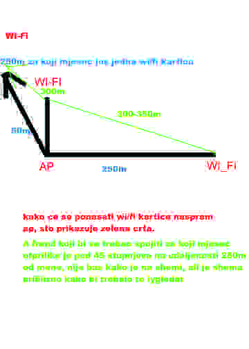

frend i ja se mislimo spojit.
1. dal je problem iskonfigurirat wireless?? treba postavljati
nekakve IP adrese ili se jednostavno sami pronadu?
to pitam iz tog razloga posto ce se s nama spojiti jos jedan
frend sa mreznom, to ce biti trokut, pa kako ce reagirati od njih dvojice mrezne, ili ce biti u glavnoj ulozi AP
2. kakva je veza na vecim udaljenostima oko 200-300m,
jel se isplati uzimat? dal bi i frend trebao uzeti ap da to
radi malo bolje ili je isti ku..., jedan ap i wi-fi mrezna??
3. dal mogu staviti AP negdje van, naravno u nekoj kutiji,
kako reagira na temp, pogotovo zimi??
shema u prilogu, uglavnom ce sve objasniti! 14kb
nije bas kvaliteta ali da se uvidjet situacija...
hvala
hvala
1. apsolutno nije. možeš i sam zadati IP adrese,a možeš to prepustiti i AP-u - preporučljivije su static IP adrese (tj. da ih ti odrediš). svaki client u mreži (tj. vas trojica) mora imati različitu IP adresu!!! Inače ne funkcionira ofkors.
2. veza je mrak ako sve dobro složite - nekih 10000Mbps (prevedeno 1 i nešto sitno MB u sekundi, što je za gejmanje i previše) Dosta vam je jedan AP i WiFi mrežna i radi bez beda.AP spojiš utp-om na switch pa u komp,drugog frenda spojiš u switch,a treći se WiFi karticom spoji na tvoj AP.Mislim da ti ne moram govoriti da taj mora imat LOS sa tvojim AP-om...
3. naravno da možeš. Stavi ga u neku plastičnu kutiju,jer ne voli kišu,a što se temperature tiče,trpi dosta ekstremne uvjete. nama je radio čist fajn i na -18.
ako je nešto ostalo nejasno,piši!

Originally posted by Hrwoye
[B.Mislim da ti ne moram govoriti da taj mora imat LOS sa tvojim AP-om. [/B]
S ovime se ne bih složio. Sve ovisi o njegovoj anteni, a pogotovo na 200-300m nije toliko bitan LOS. Sve ovisi o par faktora.
Kakvu antetnu ćete uzeti? Živite li u kući, u zgradi? Ako u zgradi na kojim katovima, ima li koja zgrada između vas...
