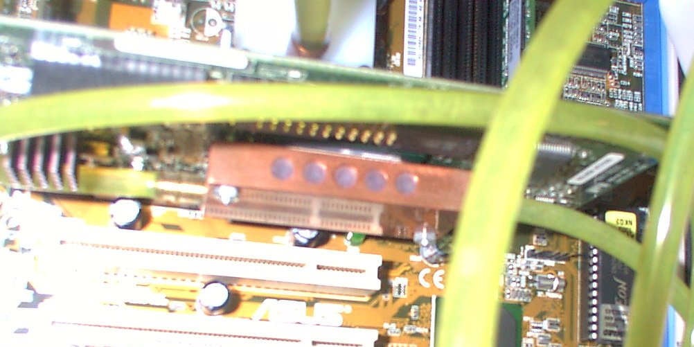

Buduci da ima interesa, da ne odgovaram svakom pojedinacno, napisat cu par rijeci o blokovima koje su predstavljeni na narinom siteu, http://www.3dnet.hr
S vodenim hladjenjem racunala bavim se vec dosta vremena i predstavljeni blokovi su iz faze u kojoj funkcionalnost vise nije bila upitna nego sam poradil i na estetici.
Za pocetak, osnovne stvari koje svaki dobar blok mora imati su:
- vodonepropusnost,
- materijal, sto veceg koeficijenta toplinske provodnosti (citaj bakar),
- ravna, polirana dosjedna povrsina,
- dobro konstruiran unutarnji dio, znaci za provodjenje topline i predaju topline mediju;
> sto veca kontaktna povrsina s medijem,
> sto manji otpor strujanju medija,
> pozeljno je da izaziva turbulentno gibanje medija,
- dobro rjesene prikljucke za crijeva,
- dobro rjesen nacin stezanja,
- mogucnost otvaranja bloka radi eventualnog ciscenja ili uvida u stanje povrsina koje su u kontaktu s medijem,
- good looking
Mozda sam nekaj zaboravil pa cete me dopuniti.
Kaj se tice blokova s busenim kanalima njih nema u galeriji, makar sam ih koristil a i danas jos koristim jedan na G400 (ajde da ubacim i sliku). A i buduci da ne zadovoljavaju neke od mojih gorenavedenih kriterija njihovu izradu sam brzo napustil. Makar se i busenjem moze napraviti dobar blok, to mi vise nije izazov.
Labyrinth je blok koji ima dobro iskoristenu unutrasnjost. Kanal je veceg presjeka nego prikljucno crijevo, a voda struji cik-cak i u sredini dodatno udara u valjak koji je tocno iznad jezgre. Poklopac je proziran, da se rastaviti a brtva osigurava vodonepropusnost.
Hedgehog iliti jez je jos efikasniji blok, za manji volumen bakra daje vecu kontaktnu povrsinu, manji otpor strujanju medija i vecu turbulenciju, pun je malih grananja tokova, kao sace. Vodonepropusan je tek u kombinaciji s drzacem, montiran na socket A i pri tome se sam centrira na brtvu i na jezgru procesora. Nema sanse za pustanje, naginjanje ili lom jezgre, a sila je oko 10 kg, okomito i u centar jezgre. Dodatno kao zastita od nezeljenog pomicanja bloka, crijeva idu kroz rupe na drzacu.
Analogno tome, hedgehog za GPU probajte sami prokuziti. (da mi je jedan R9700, kaj bi ga frljil ).
Cold plate su malo jednostavniji modeli, trebalo mi je nekaj jednostavnog za stvari koje se tak ne griju. No kad sam svojevremeno blok za chipset stavil na durona rezultati su me pozitivno iznenadili
Kaj se tice temperatura to cemo drugi put jer sam vec oduljil.
I jos nekaj, cital sam planove o lijevanju bakrenih blokova. Problematika je ogromna i dobro da niste u krenuli u ulaganje. Mislim da je XYZ malo to pojasnil s tehnicke strane i da je glas razuma pobjedil. No i sam sam imal jedan plan s lijevanjem i to ne bakra nego srebra (jos boljeg vodica topline). Zamislite hedgehoga koji je efikasan, mali volumen (malo materijala), velika kontaktna povrsina. Kalup bi sam konstruiral, tolko znam o ljevarstvu i strojnoj obradi. Lom srebro nije tak skupo, rastaliti, sipati u kalup i ispolirati donju povrsinu. Puno manji problemi nego kod bakra. No tad sam vec odisel u nekom drugom smjeru...
(it will be continued)

Nego stvarno, kako si napravio labirint ???
Glodalicom ili nekim drugim alatom ?

mene to isto zanima, ne znam kak bi to s glodalicom skemijo

Na njuzu sam vidio:
copy/past
From: "Doctor Ice"
Subject: Vodeni blok za chipset - test
Date: 09. srpanj 2002 23:08
dakle, doticni blok za chipset (slike su na binarisima) montiran je na
durona te su dobiveni slijedeci rezultati:
T sobe 25 C
T vode 28 C
T CPU1 42 C
T CPU2 39 C
T MB 34 C
Kako i s cime:
MB ASUS A7V rev.1.02 BIOS 1004, na stolu, u sredini sobe
CPU Duron 750 na 850, default napon, BIOS 1,63V, Asus PCProbe 1,68V
T CPU1 - normalna CPU temp.
T CPU2 - Asusova temp. sonda pazljivo zaljepljena na keramiku procesora
dodirujuci rub jezgre. Vrh sonde namazan s donje i bocne Silver grease-om,
te je sve skupa nize od jezgre kako nebi dodirivalo montirani vodeni blok.
Korstena pasta je Titanova Silver grease.
OS - W98se
CPU util. - 100%, sa Sandrinim CPU testom, cca 1000 iteracija, cca 5h
T vode mjerena je digitalnim termometrom, T sobe živinim.
Trenutno mi vise nis bitnog ne pada na pamet.

Evo ovak je bilo. Bil je to blok za chipset, cold plate, kojeg sam sa svojim univerzalnim holderom opalil na durona, da vidim kaj ce biti.
I bilo je ovo gore.
No moja poruka vam je, kad netko opali temperature - tolko i tolko, uzimajte to s rezervom. Zakaj? Jer je previse faktora a koji ovise od slucaja do slucaja.
Konkretno u gornjem slucaju to mi je onda bil test sistem, i doticno govance od asusa je lagalo za nekih 7 do 9 stupnjeva (ak ju netko ima zna o cemu govorim). Cak razne revizije biosa pokazuju razlicite temperature i tak, ja to onda nisam znal nego sam se boril s vjetrenjacama i pokusaval napraviti sto efikasnije blokove. (bil sam jedan od onih koji su vjerovali ASUSu ) Evo linka gdje su sva sranja na jednom kupu (trebali su staviti sliku septicke jame) http://www.a7vtroubleshooting.com/tr...hoot/index.htm

Doctor Ice
Doctor Ice's Avatar
Lokacija: Konjscina
Postovi: 21
Labirint je napravljen na CNC glodalici. Konstruiral sam mu oblik tak da pokusam sto efikasnije iskoristiti doticni komad bakra, vodeci racuna o raznoraznim faktorima.
Inace stroj dojde cca 150000DM, a i kad ga imas nije lako jer je bakar ziva zajebancija za strojnu obradu, a mestri ti skidaju sve po spisku.
