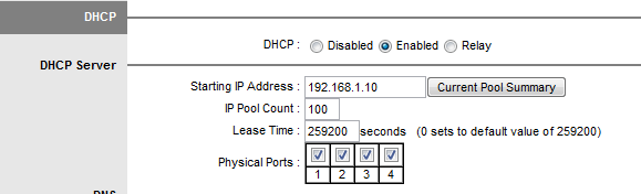

Staro 09.09.2013., 18:56   #15
Dac
Dac's Avatar
Lokacija: Bjelovar
Postovi: 672
Ne znam točno jer ga više nemam. Ali svaki pošteni AP ima tu mogućnost, evo za primjer TP-link koji je sad u pogonu
Dac je offline   Reply With Quote
Staro 09.09.2013., 18:58   #16
Inovator
Inovator's Avatar
Datum registracije: Nov 2005
Lokacija: Bjelovar
Postovi: 484
SX je router i nema tu opciju. AP-i to imaju, da.
Staro 09.09.2013., 19:14   #17
Dac
Dac's Avatar
Lokacija: Bjelovar
Postovi: 672
I TP-link je router/modem/wireless access point, standardni od Optime. A jel nije ovo SX763: http://www.bug.hr/_cache/9b2e02ee360...92790ddf05.jpg ?
30 sekundi guglanja... poznato mi izgleda.
Staro 09.09.2013., 19:25   #18
Inovator
Inovator's Avatar
Lokacija: Bjelovar
Postovi: 484
Da, u pravu si, sorry.. Pristupao sam routeru preko RDP-a i nije mi uopće prikazivao te opcije pod Advanced.
Dakle, tvoj je prijedlog ograničiti mu IP adrese tako da prvih n odgovara broju AP-a? Primjerice, za 6 AP-a postaviti IP od 192.168.1.2-192.168.1.7? A na AP-ima postaviti onda upravo te statičke adrese?
Staro 09.09.2013., 19:50   #19
Dac
Dac's Avatar
Lokacija: Bjelovar
Postovi: 672
Ne mora biti baš prvih 8 adresa, ali da, uređajima sa takvom svrhom je najpametnije dati fiksne adrese izvan ranga DHCP-a. Uvijek znaš "gdje" su i nema slučajnih preklapanja adresa

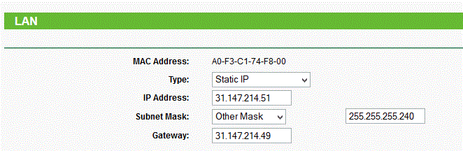

Nikako ne mogu osposobiti AP-ve. Naime, imam HP MSR 920 router koji dodjeljuje IP adrese u rangu 31.147.214.xx i njega sam spojio na D-Link switch i sva računala spojena na switch dobivaju uredno IP preko DHCP-a. No, kad spojim AP TP-Link na switch nijedan uređaj spojen preko njega nema izlaz na net. Isključio sam DHCP u AP-u. Ima tko ideju?

Staro 13.09.2013., 23:30   #25
Inovator
Inovator's Avatar
Lokacija: Bjelovar
Postovi: 484
AP je TL-WA901ND.
FW je zadnji dostupni.
Što se konfiguracije tiče, postavljen je u AP mode, sa jednim SSID-om, postavljena je statička IP adresa koja odgovara IP rangeu routera, gateway je od routera...DHCP u AP-u je ugašen.
Staro 14.09.2013., 13:09   #26
Postovi: 23,698
Koji genijalac je slagao / konfigurirao tu mrežu ?
Koliko je klijenata u njoj ?
Ne možeš koristiti javne ip adrese unutar privatne mreže, možda i možeš ali onda očekuj probleme vezane sa tim.
Vidi: http://en.wikipedia.org/wiki/IP_address - private IPv4 network ranges
Ako se radi o maloj mreži onda prvo sve prebaci na 192.168.x.x i Subnet 255.255.255.0.
Staro 14.09.2013., 13:11   #27
Inovator
Inovator's Avatar
Lokacija: Bjelovar
Postovi: 484
Carnet je slagao, routeru se pristupa preko konzole, ja nemam pristup.
