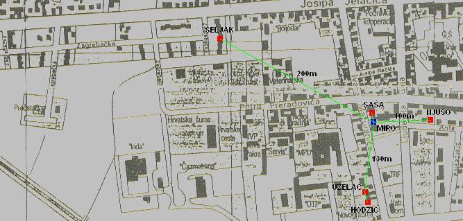

Shemu možete skinuti dolje a pitanje glasi !
Koliko Acces pointa preporučate ? Veza bi bila 11MB/s ... dali bi se s njom moglo igrat bez lagova i prevelikog pinga (stvarno nemam iskustva s ovime).
Dali bi to uopče radilo.
Plavo je označeno centralno mjesto na kojem bi trebao biti acces point s antenom, a ostalo bi trebale biti kartice.

Na tim udaljenostima i kroz toliku armaturu kartice nemaju šanse, eventualno da svatko kupi AP i pripadajuću antenu...

da, imas pravo cat, svaki treba neki dobar ap i ovi dalji usmjerenu antenu ili ce neke omnica past svakome jer je oblik mreze skroz sjb.. MasterX ce bolje znat...

Cek frendovi pa ne kuzim u cemu je problem. Zasto nemoze kartica??? Pa najveca udaljenost je 200m??? Frende skuri Ap u centar, Linksys po mogucnosti, i napravi si jednu antenu. Ostali ako te vide kako treba ce te moc uhvatiti i cak sa obicnim usb -om. Kazem usb jer ga je lako namjestit posto kabel ide do 5m.
Sto se antena tice najjednostavnije ti je omni posto ste u nekom krugu. Homemade te dodje max 100kn.
Tako slicno imamo mi samo sto nismo stavili linksys -a. Frend me hvata na refleksiju udaljenu 300m. Znaci okrenuo je antenu u suprotnome smijeru od moje tako da mu se signal odbije od susjedne zgrade. Komotno vuce od mene 350kB.

ako napravis home made omnicu i to jos bude radilo, e onda mozes postati predsjednik hr i bez izbora... mislim vece su sanse da dobijes na lotu i kupis svu opremu od Cisco-a nego da dobro napravis home made omnicu...
u centar (centralna tocka) stavi Access Point... Linksys wrt54g se pokazao jako dobar... odlican... na ostale korisnike stavi 802.11g kartice (koje hoces, ali prvo kupi jednu i probaj kako radi sa linksys-om da ne bi bilo nismo znali)
onda fino napravi biquadice preko uputa koje sam postao tu na forumu...
kupi LMR400 kabel(i potrebne konektore) u ELMI, povezi kartice i antene... sve preko 10metara LMR 400 kabla je neisplativo, tako da ti je bolje kupiti neki AP koji ce raditi u CLIENT MODE-u (kao kartica) stajati na krovu spojen na antenu, a do kompjutera povuci UTP (mrezni) kabel i uzivaj... nitko u nasoj mrezi nema wlan kartice svi smo spojeni (bridge-ani) preko APova, a onda UTPom do kompova... jedino se CatKiller folira sa njegovim laptopom+wlan karticom okolo hoda po cesti i surfa! kao turski maneken

Istina. Tu se slazem. Iz toga razloga (neznas kako radi) smo i mi odustali od te izrade posto nam je trebala neka dobra i jaca antena. Mi smo uzeli 12dBi Pacific - 3 downtilta. Znam da je bila oko 1000kn. Sada upravo radimo 80cm dish i biquad za link od oko 3,5 - 4 km. Pokusat cemo da vidimo kako ce sljakati na b i kako na g. Pa ako g izdrzi...

onaj nesretnik u sredini AP i omnica 8 dbi
oni sretnici na 100 i 130 m ništa (čitaj svako svoj AP bez antena)
onaj nesretnik na 200 m nek proba samo sa AP-om (nek posudi od ona druga dva frenda na 100m) ako mu bude loš ping neka uzme yagi najjeftiniju cca 300 kn i karticu umjesto AP-a

Da ali onaj na drugoj strani (lijevo) ima antenu na kući koja pokriva 500m u krug.

Pa premjestite je kod onog u sredinu,imat ćete koristi i vi ostali i on
