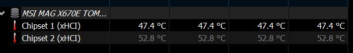

Staro 01.07.2023., 11:20   #799
Zionix
Datum registracije: Mar 2022
Lokacija: Zagrebacka
Postovi: 43
Hvala vam na savjetima!
Sad sam otkrio u device menaderu da pod other device:PCI Device neki driver nije instaliran i kad odem na update driver ne moze ga naci.Ne znam o cemu je rijec.Isto tako skinuio sam HWinfo i red Chipset 2 XHCI mi se povremeno pali-gasi,svi ostali su bijele boje.Ne znam jel to sta znaci ili je bug u HWinfo ili nesto ne valja sa chipsetom?
Name:	Screenshot 2023-07-01 101259.png‎
ID:	26454   Click image for larger version
Name:	Screenshot 2023-07-01 101928.png‎
Zadnje izmijenjeno od: Zionix. 01.07.2023. u 11:30.
Zionix je offline   Reply With Quote
Staro 01.07.2023., 11:28   #800
Exy
Exy's Avatar
Lokacija: Zagreb, Črnomerec
Postovi: 2,659
Pitanje ti je vise za softverske probleme nego za ovaj topic ali idi na properties tog PCI device-a, pa na details pa kopiraj hardware ID string, stavi ga u google pa ces znat o kojem uredjaju je rijec.
Staro 01.07.2023., 14:22   #801
Zionix
Postovi: 43
Autor Exy Pregled postova
Instalirao novi chipst driver i nestalo a ovo sa HWinfom izgleda da je memorija ili expo u pitanju imam gskillovu trident neo 6000mhz i sad mi se srusio sistem sa ukljucenim EXPO na 6000 otisao u bios i iskljucio ga da radi na 4800mhz pogledao hwinfo i nista se ne crni znaci da ili sa ovim mojim kitom nesto ne valja ili ne znam sta bi moglo biti.Drugu memoriju nemam da stavim pa da vidim jel sve normalno radi.Probat cu ostaviti iskljucen expo i u biosu ima opcija"try it"gdje su automatski profili tajminga i frekvenvije pa cu staviti tamo 5600 ili 6000 da vidim kako ce se ponasati.Ako neko ima kakav savjet bio bi zahvalan
