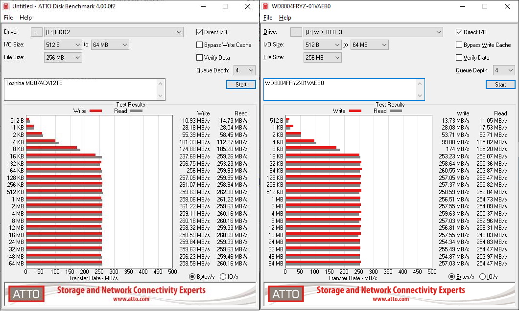

Nisu ni Toshibe za bacit .
Testirano prije ugradnje na istom USB 3.0 docku, lijevo MG07 12TB, desno WDGold 8TB.
