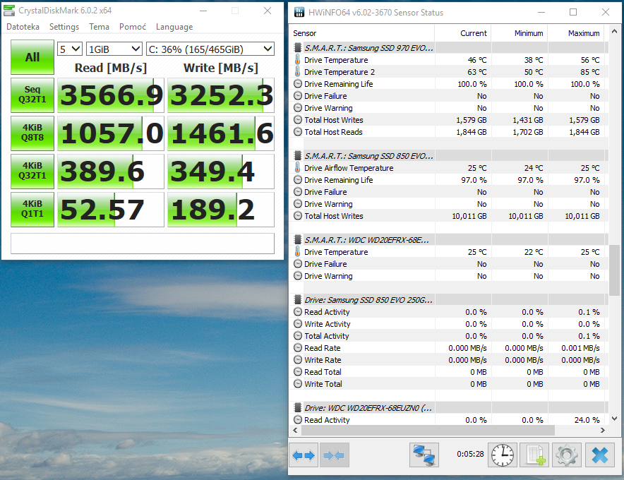

"Drive Temperature 2" 72°C max nakon 2 runa (prosjek 65°C), prvi run je bio bez HWiNFO, samo AIDA64 (a tamo prikazuje samo nizu temp). idile je 46-50°C.
"Drive Temperature" osjetno nize, ali sve se gore vidi...
ali dal u realnim situacijama uopće dođe do tih temperatura koje budu pod testovima? recimo igranje itd., vjerojatno ni blizu tom opterećenju koje bude kad se upali test
ukratko, ne. ovo je worst-case scenario.
Vidiš, moj se ipak više ugrije. Od kad sam prešao s gtx 970 na 1080ti krmaču samo je još gore. Čak sam postavio da i u idleu na grafi ventovi rade na najsporijoj brzini (oko 1000rpm) kako ne bi imao monolit od 50c u idleu, al i dalje na prvom runu temp2 ode do 85c (slika priložena).
Tijekom igranja kad je grafa toplija također bez beda dođe do tih 85c na temp2.
Najgori slučaj je bio kad sam nakon igranja pustio samsung test, pa je temp 2 otišao i preko 100c.... Navodno to izdrži i više, ali nije mi drago vidjet te temperature . Sva sreća da ima 5 god gare. Dabogda crko za 4
Proklinjem onog tko je smjestio jedini m.2 slot na ploči direktno ispod grafe
