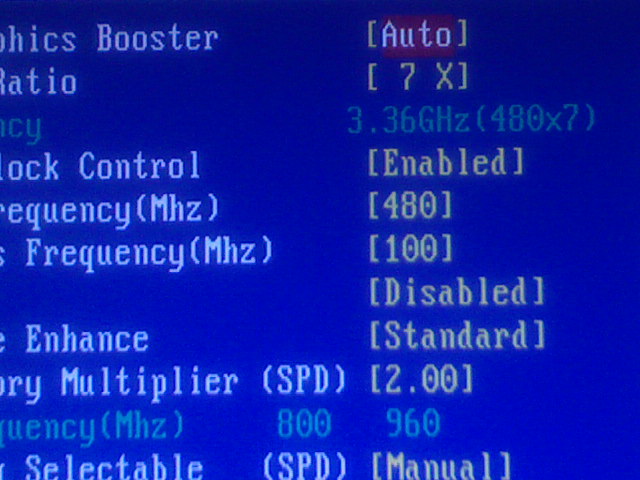

EDIT:
490 nije išlo.
Evo moje postavke sa 480(možda neko ima istu ploču,proc,ram)
Slike su slikane mobom pa malo loša kvaliteta al vidi se sve.
Na 480 je stabilan i nimalo vruć(proc 48° a ram s rukom osjetio samo lagano topao)
