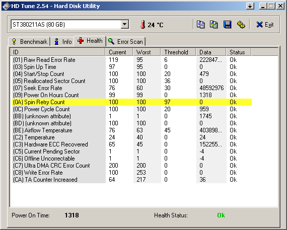

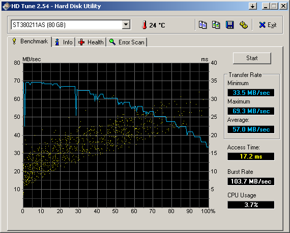

Moj je 3AAE. WIn scan disk pokazuje da ima bad secor 56Kb dok HD Tune test ne govori ništa. Astra 32 isto kaže da je Health BAD A HD tune ok. Što se dešava?
Tko griši Win xp chkdisk i Astra 32 ili HD Tune.
I uopče kako vam meštrima sve skupa izgleda prema HD Tune.
