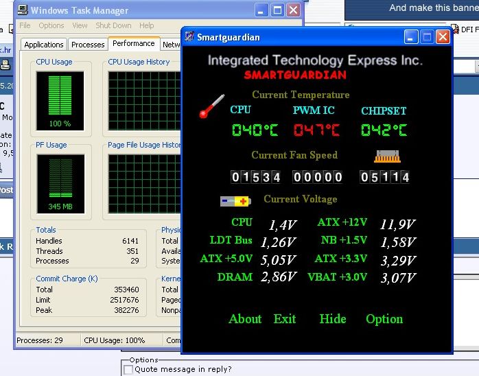

@Jelc : Dakle veliš to nije puno...super. Ja vidim da u biosu piše da sve na 50C trebaju ići ventovi na full;pa se prema tome ravnam... Ma i čuje se dosta ova zuja,bučna je u odnosu na ostatak kompa sa čak tri 120-ke (+ ona na napajanju) i sa dvije 80-ke... Kad bude prilika,Vf700,brusilica i turpija u ruke i udri. Ipak hvala na informaciji.
Ma nije 50c puno.
To je tak i tak napravljeno da podnosi PUNO višlje temperature, ali je problem kaj zagrijava zrak u kućištu ako je non-stop na 60c ili više...
Evo ja sad surfam, slušam muziku i i radim backup DVD-a:

Pa ako ćemo pravo,onda su mi temperature super ... Ipak mislim da imam protok zraka riješen više nego dobro;ako vam se da možete i pogledati slike : http://www.crovortex.com/tmp/wall/PC/Ozy/
A što se temperatura tiče konkretno na slici ispod... Inače sad je u prostorji temperatura ok 17C i zauzeće procesora nije veliko;ali ni inače ne ide procesor preko 42-43C nikako i kad je pod 100%;jedino šta je čipset išao pod full loadom komp.-a od 47-49C ali i to je manje sad kako sam stavio Arctic Ceramique...
