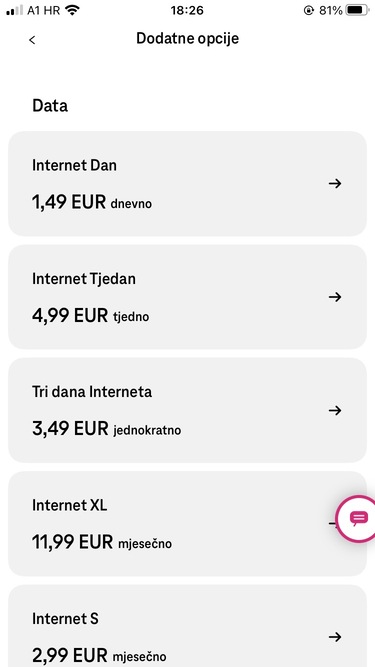

Staro 15.01.2026., 15:18   #3852
axo
Datum registracije: Sep 2017
Lokacija: Pula
Postovi: 1,441

Staro 30.01.2026., 19:22   #3869
buljaka
Datum registracije: Aug 2014
Postovi: 2,958
Turistička se ne može prebaciti na tu simpu? Sad pokušavam preko HT app ali daje sve opcije osim te.
Staro 30.01.2026., 19:29   #3870
Dule
Dule's Avatar
Datum registracije: Aug 2006
Postovi: 732
Može, idi "Dodatne usluge" -> "Data" -> "Internet tjedan" (4.99€)
I RIP turistička, znao sam da je predobro da potraje...
