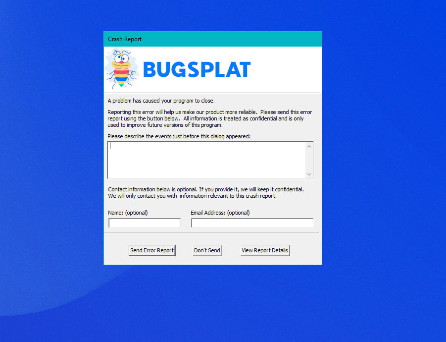

isključio overlay od nvidia app, i prebacio u nvidia control panel power managment mode iz Adaptive u Optimal power.
Sad je age of mythology nešto duže trajalo, skoro po ure, al isto. samo se sruši.
