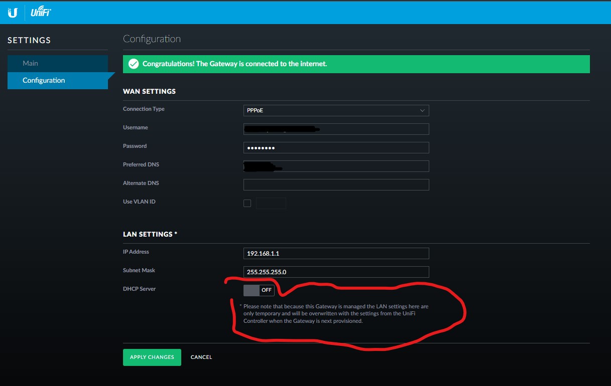

Zbog ovog sam mislio. Čim ga ubacim u kontroler, setting se tak promijeni i nema overrideanja.
Govori ti tu da je usg upravljan centralizirano i da sve postavke stavljaš i kontroliras putem network app-a. Samo to ti je to. Dhcp po meni nije nikad bio na network app tj na kontroleru.
