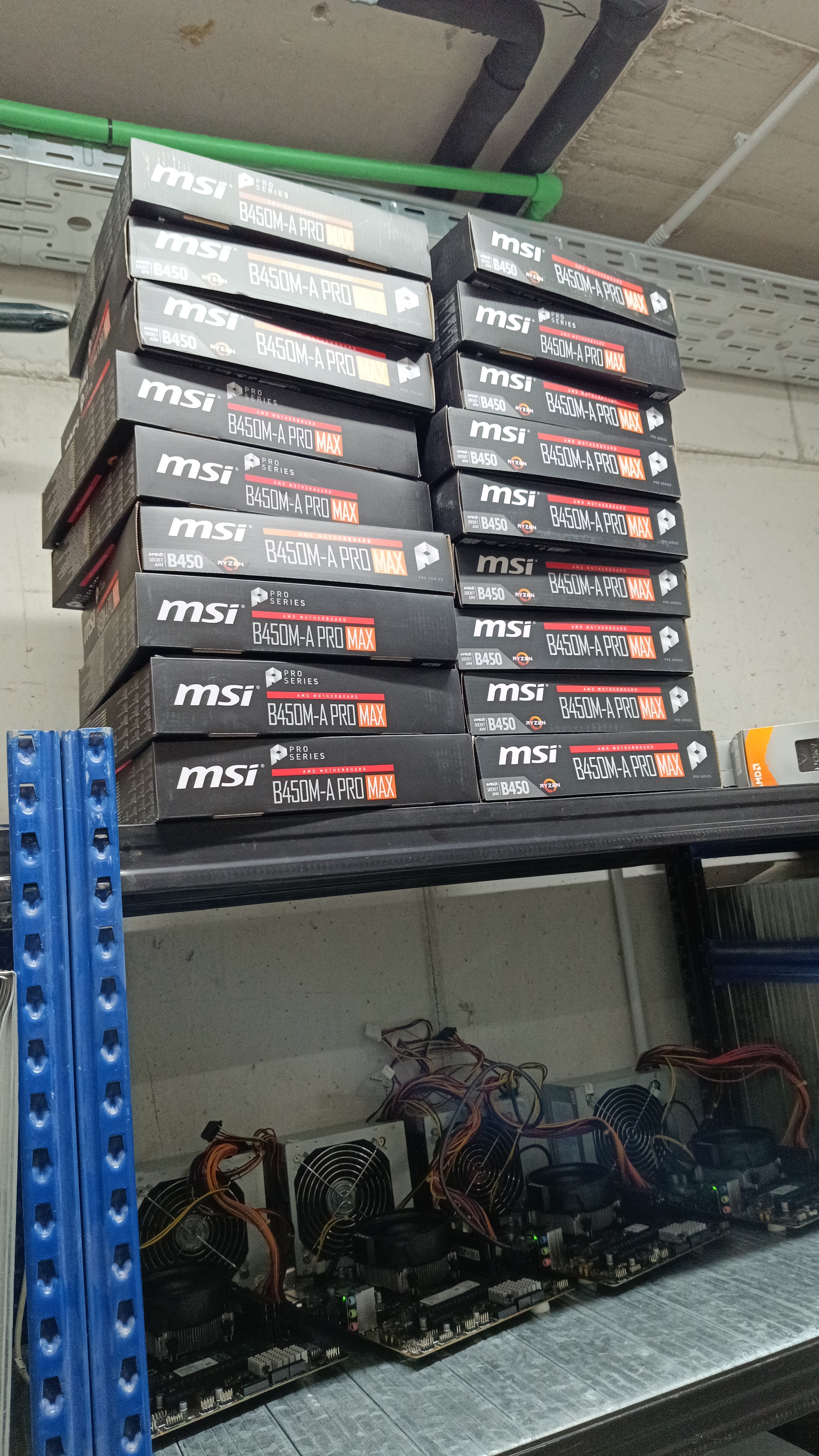

Staro 26.02.2024., 20:31   #3498
Thoroughbred B
Thoroughbred B's Avatar
Datum registracije: Apr 2003
Lokacija: RI
Postovi: 4,918
Best buy matična za rigove 👍 Sad na AM5
