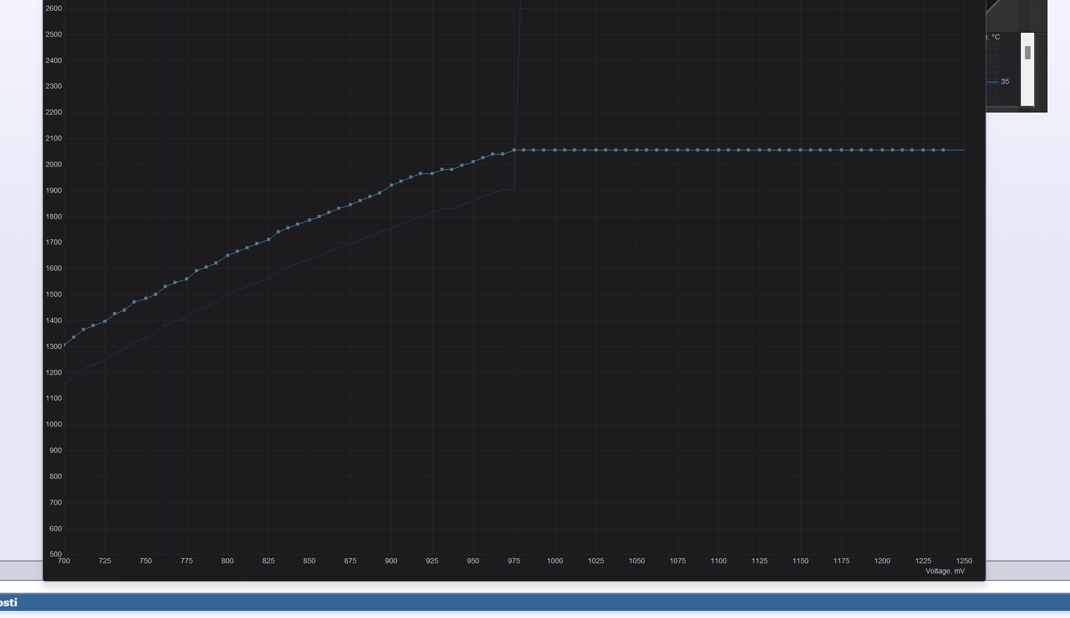

Došao sam u posjed Inno3d rtx 3070 ti i odmah sam se počeo igrati s undervoltanjem, te bih molio pojašnjenje oko jedne stvari.
Dakle, uspio sam undervoltati grafu na nekih 890 volti sa boost clockom od 1905 mhz, te sam bez gubitka performansi temperature prilikom loada sa 75 skinuo na 70 celzijusa što mi je sasvim ok, odvrtio Heaven, malo upalio Plague Requiem i čini se za sada stabilno sve.
Ali mene buni u tom postupku dio underclockanja (ja sam ga stavio na core -100 prije nego sam podesio krivulju za boost i voltažu), ali vidim da ekipa u nekim tutorialima po netu stavlja čak -250, ali nigdje nije objašnjeno zašto. Ja sam išao na prvu opciju jer je tako radio lik u tutorialu koji sam pratio, ali me zanima o čemu je svrha tolikog underclockanja kada se i tako krivulja poravna čim se prihvati u dijagramu boost frekvencija?
slavonac90 je offline   Reply With Quote
Ma to ti sluzi da desni dio krivulje ne moras rucno spustat nakon sta fiksiras odredjenu tocku koju zelis.. Nebitno...
Al moze biti i lose jer u slucaju ako udres u neki limit, takt ce ti drasticno pasti jer je slijedeca tocka lijevo od odabrane na daleko nizem taktu tako da je dobro da krivulju lijevo od odabrane tocke isto podesis da ne opada drasticno.
Ispod ti je za primjer moj "high perf." undervolt, max. je 2055/2070 mhz sa 0.975V, al kad to ne moze odrzavat (a nekad ni stock power limit od 390W nije dovoljan jer je 4K puno gori od nizih rezolucija po tom pitanju), onda takt fino i postepeno pada sa padom napona.
Ukoliko nikad ne tuces u power limit sa tom kombinacijom koju si odabrao, onda ne trebas brinut oko ovog zadnjeg...

Postovi: 1,530
Ako sam dobro shvatio onda sam cijeli postupak mogao napraviti bez prvotnog underclockanja? Pitam iz razloga jer ne znam jesam sve napravio kako treba, doduše za sada je stabilno ali istestiram u igrama danas popodne kako treba.
Ja sam to radio isključivo iz razloga da snizim temperaturu bez gubitka performansi, dakle ne tražim nikakav sweetspot ili nešto, samo mi bitno da se grafa manje grije i naravno da je sve stabilno.
Uvijek trazis sweetspot, u tvom slucaju sta nizi napon za takt koji je dovoljan da imas stock performanse. Al ko sta sam ti reko, ako taj takt koji si namjestio drzi u igrama i stabilan je, onda je nebitno kako ti izgleda ostatak krivulje..
Ako nakon dosta igranja/testiranja se pokaze stabilnim, mozes probat jos spustit napon.
