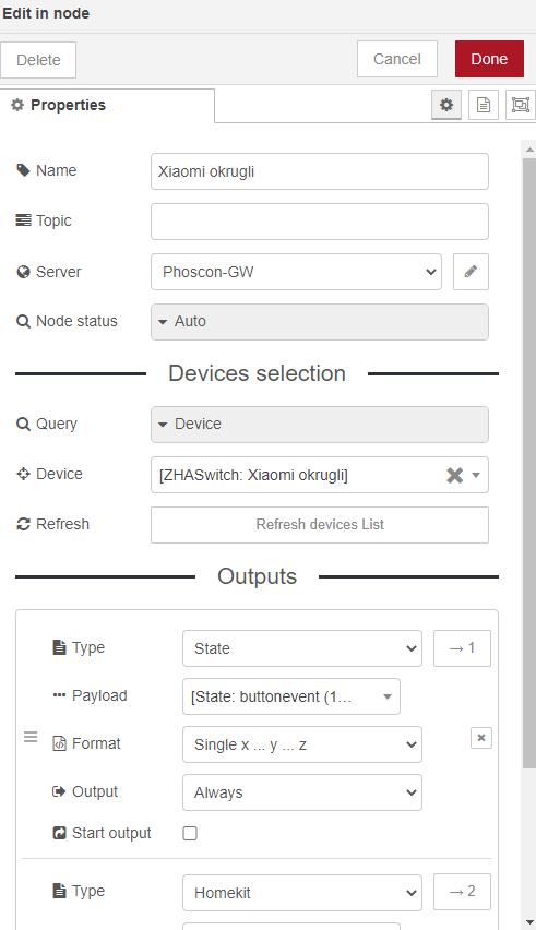

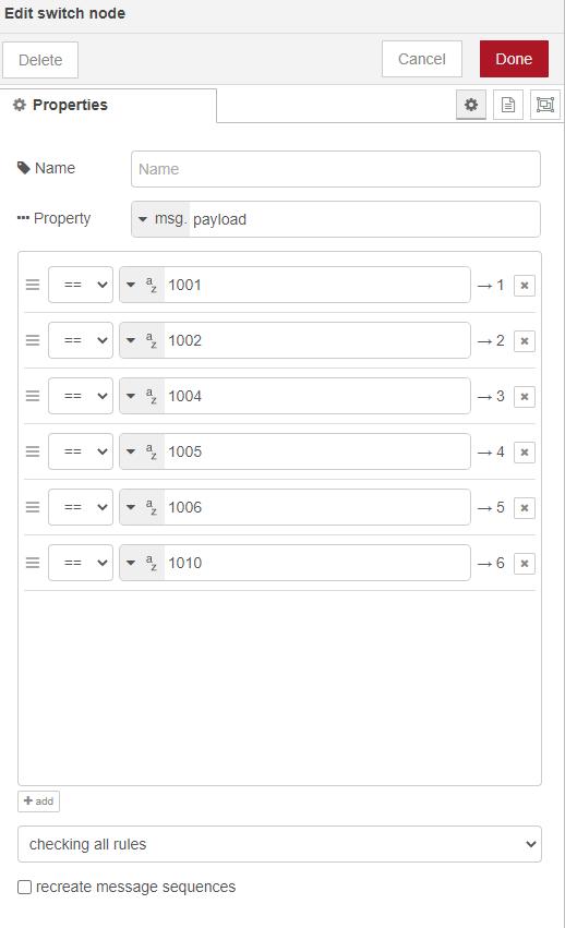

Ovaj?
Imam ga i to mi je najbolji botun
Pazi on osim 1 klika podržava i 2,3,4,5 klikova i hold.
Koristim node red, u njemu je lako ustanoviti koji event šalje za koji klik, pa je tako:
1001 - hold
1002 - 1 klik
1004 - 2 klika
1005 - 3 klika
1006 - 4 klika
1010 - 5 klikova

Nije problem, samo ja koristim node red pa ne znam koliko će ti pomoći.
BTW. Home Assistant SkyConnect je dostupan za preorder, official USB stick za zigbee i matter
