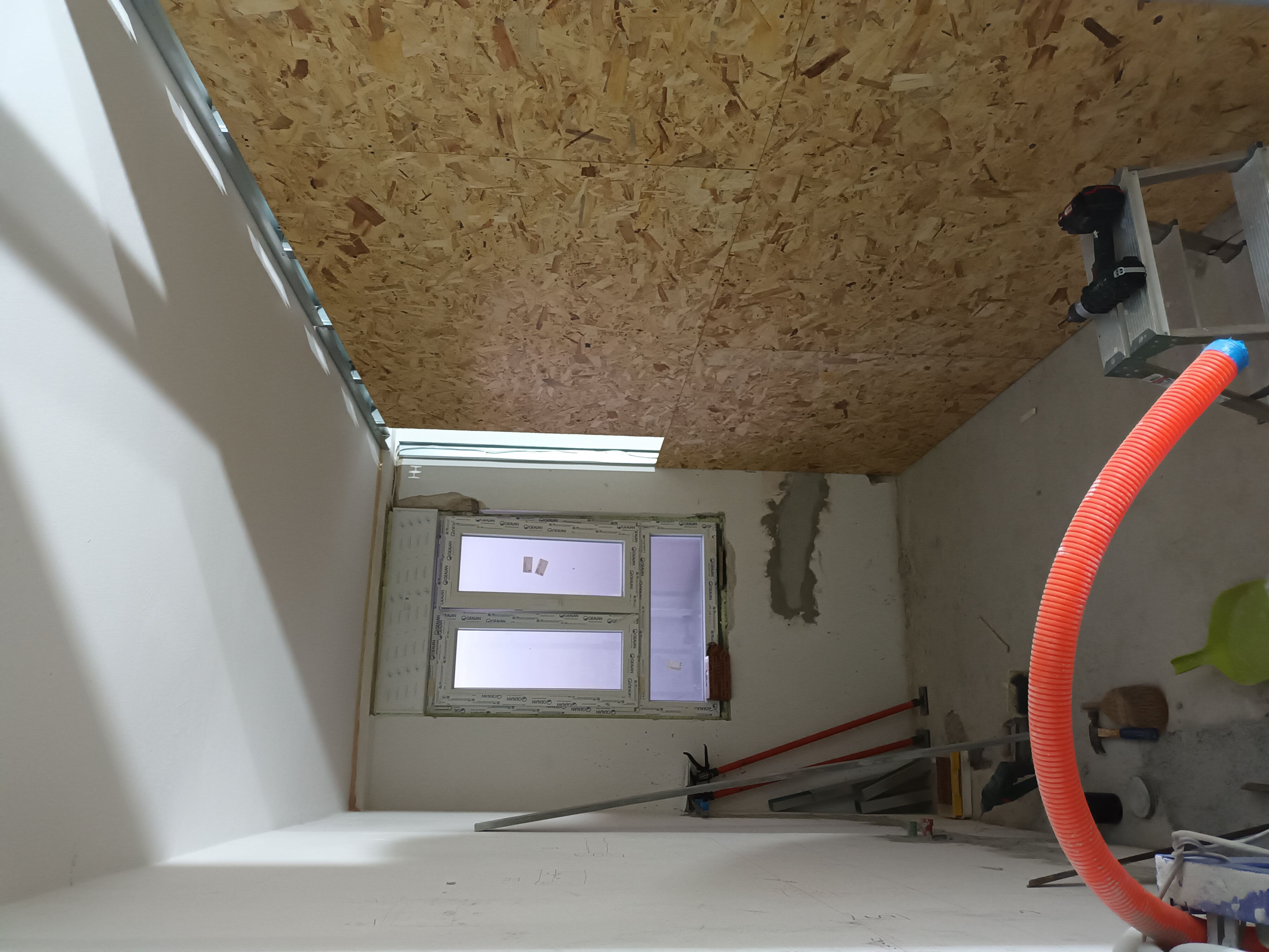

Postovi: 1,129
Kupaonica se priprema za kermičara, još podno električno i hidroizolacija. Od 1 male kupaone 1.8x1.9m sam napravio dvije, jedna je 1x1.6 a druga je 4.4x1.6, od spavaće sobe sam uzeo komad za to. Spavaća je imala cca 16 kvadrata + 4 kvadrata terase pa je ostala na 10+4. Svi zidovi su 12mm OSB, pa zeleni/bijeli knauf sa 10cm kamene vune. I kuhinja je dobila facelifting. osb+knauf+vuna na zidovima jer su bili jako loši. čekam ponedjeljak da A1 dovuče optiku i vidim gdje će ući u stan, pa da im bužir tamo fiksiram, sajla provučena i čeka ih se u zasjedi ![]() Bužira i žica ne fali. |
#4333 |
Postovi: 8,238
Fino fino, al di su boce od piva? Vidim samo ove ledene čajiče ![]() Ma bužiri su way to go, poslije ako si nešto i zaboravio ili bude promjena, lako se provuče. Zavidim ti na ogromnoj kupaoni, sad fakat imaš mjesta i za kadu i walk in i čega god se sjetiš.
