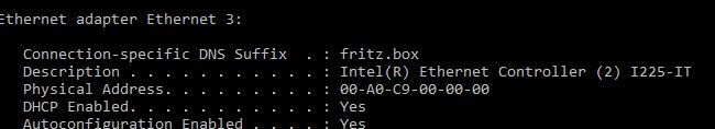

Staro 24.09.2022., 17:09   #57
Postovi: 8,257
Recimo nema ispravnu mac adresu:
Intel PROSet ju uredno ignorira itd itd. No recimo, svi ti problemi su vezani za Windowse. Truenas mi uredno prepozna out of the box, a čini mi se i vmware.
