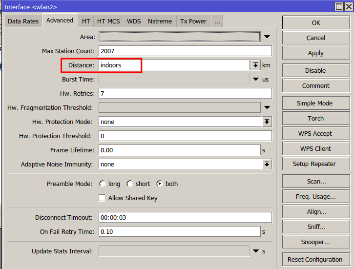

Vezano na problem iz posta #249 i problema da se neki mobilni uređaji ne mogu povezati na mikrotik 5GHz AP, priča dobila epilog u ovom postu:
https://forum.mikrotik.com/viewtopic...177459#p899238
Code:
The problem is that by default, when configuring the WLAN Interface in  menu "Advanced", "Distance" is set to "dynamic."
After I changed it to  "indoors", the phone connects quickly and without problems.
 In the  "dynamics" settings, the phone does not have time to "negotiate" with  the MKT.
Ja sam nekako slučajno između ostalih postavki (post #260)nabo i taj Distance setting, evo stavljam tu za referencu ako se još netko bude patio sa sličnim problemom.
Zanimljivo kako kod mene su samo neki uređaji imali problema s time, pretežno androidi s MTK (Mediadrek) chipsetom tako da moguće da tu nije samo mtik kriv
Evo već 3 mjeseca kod mene niti jedan od tih uređaja nema problema s konektiranjem na 5GHz mikrotik.
http://forum.pcekspert.com/attachmen...1&d=1641212975

Staro 22.01.2022., 20:11   #299
OuttaControl
OuttaControl's Avatar
Lokacija: Dalmacija
Postovi: 5,980
Thanks, za ne falit imao sam ga, disabled
