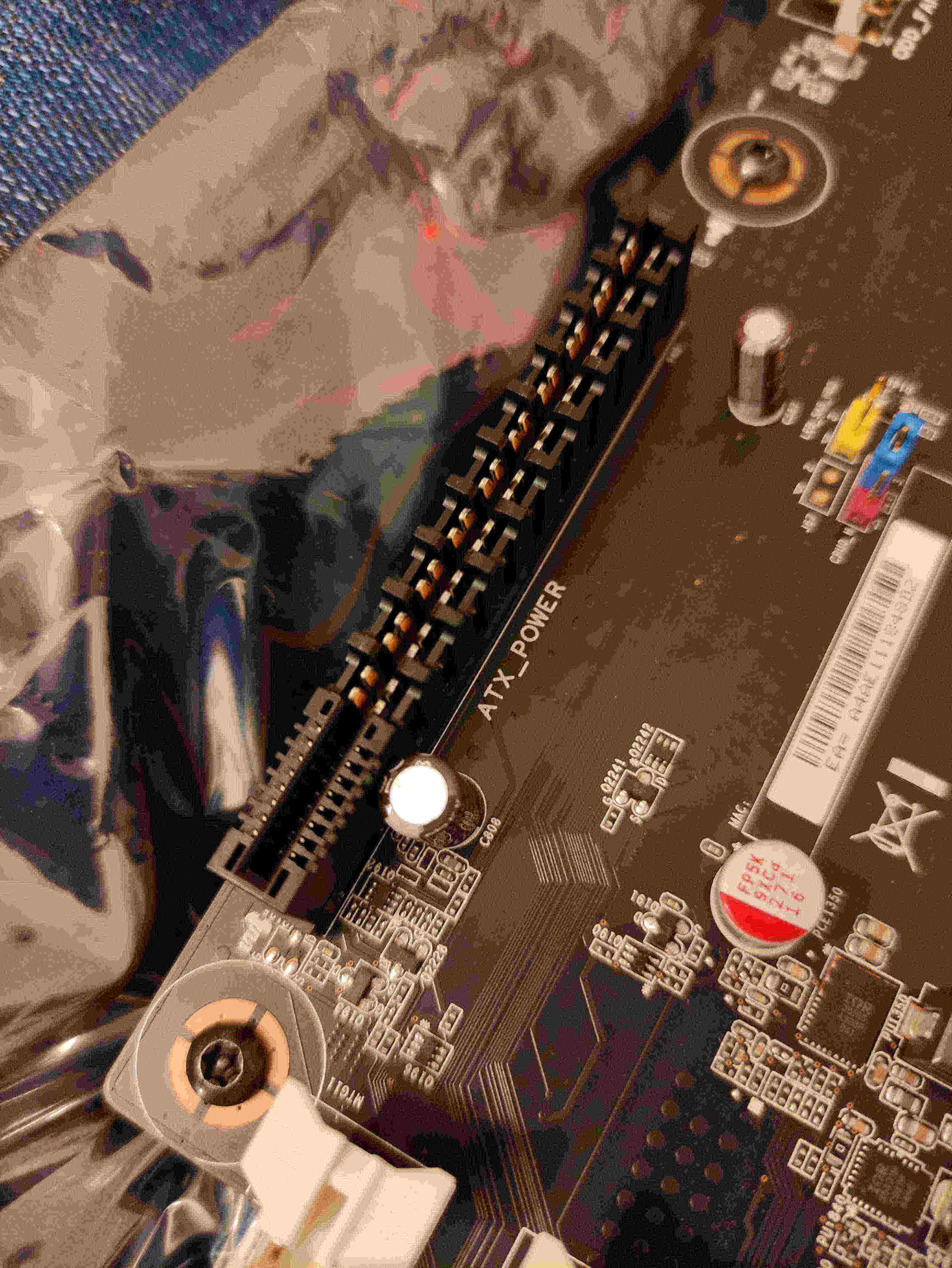

pozdrav, treba mi nekakvo kompatibilno kuciste za lenovo nile 1019 mbo, pomoglo bi mi ako neko zna oznaku ovog formata mbo, google, ebay, njuškalo i slićno ne daju nikakve rezultate, treba mi i napajanje ili bar pinout konektora na ploci, može i ako ima vec gotov adapter za 24pin atx na ovaj jer imam vec napajanje dovoljne snage ali s klasicnim konektorom. nemam pojma kako se uopce zove ovaj konektor tako da ako netko zna bar oznaku konektora super. hvala.

Lenovo P920 je workstaion, evo HMM Machine Types: 30BD, 30BV, and 30BC > https://download.lenovo.com/pccbbs/t...f/p920_hmm.pdf
Koliko vidim taj power konektor je teška custom proprietary verzija,
ovdje su spominjali napajanje u kombinaciji sa proždrljivim video karticama.
Tu su nešto spominjali da mobo ima ATX24 konektor ali je navedeno da služi za dodatno (2. napajanje) kada se njime napaja dodatne video kartice,
ne znam jeli info točan.
Mislim da to nećeš osposobiti bez origigi napajanja a možda i šasije / kućišta.
Jedino kada bi paralelno imao ispravni komplet pa na osnovu njega nešto prokljuviti
Za žuntu Lenovo ThinkStation P920 Review > https://www.servethehome.com/lenovo-...o-workstation/

@Dabar_solta
Ne znam koliko ti je to isplativo.. ali računaj da neće biti jeftino. To je najjača radna stanica od Lenova, koliko vidim unazad je kompatibilna sa P910...tj.P920 je upgrade, pa bi moglo kučište odgovarat jer je doslovno isto.

hvala puno na odgovorima i trudu,ali preskupo mi je i na bargain hardware i na it creations jer ovo je pokušaj "jeftine" video editing/etc mašine s es procesorima... šteta jer original case izgleda bas dobro napravljen...
ploca ima samo ovaj konektor za napajanje nazalost. nadam se da su samo konektor promjenili a da nisu dodali neke napone/logiku van atx standarda na taj konektor jer to je nemoguce iskemijat napamet.. ocekivano lenovo support odbija dat pinout konektora, proizvođač napajanja(delta) isto tako.. probat cu nac po ploci di je sta spojeno, po naponima na kondenzatorima se mozda bude dalo vidit šta je šta, al nisam bas optimistican.
Koliko vidim na slikama sa stickera sa kučišta napajanja, koristi se samo +12V (9pinova) i +5V (SB-to je za paljenje). Ovo ostali mali tanki pinovi na produžetku konektora su AUX konektori za grafičku karticu i nisu nužni za rad ploče- barem se tako čini.. Instrumentom se to može provjeriti jednostavno, najvjerojatnije su i spojeni međusobno na ploči ili unutar samog napajanja..
