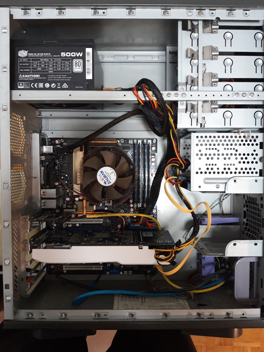

Eto i mene natrag, nagomilalo mi se poslova preko glave pa sam (napokon) odlučio složiti Core i5 SSD mašinu
Više manje je sve gotovo, ali sam upao u manje tehničke probleme ... da li netko možda ima PSU adapter kabel viška, za konvertirati 4-pin (12V) kabel u 8-pin 12V priključak? Znate, za konektor pokraj procesora ... moje napajanje ima samo 4-pinski priključak, a vidim da nova ploča treba duplo više
Edit
Evo fotke:
Staro 22.09.2021., 21:30   #5735
Overclock
Overclock's Avatar
Datum registracije: Mar 2009
Lokacija: Zagorje
Postovi: 1,001
Ne radi s 4-pinskim? Kaj se potrosnje tice, i5-750 ne treba 8-pin.
Staro 22.09.2021., 21:31   #5736
Trekkie4
Ne kužim, a zašto ga onda ima? (iskreno, nisam ni probao...)
By the way, riječ je o 760, ne 750 ... ako to čini ikakvu razliku

Možeš slobodno staviti trenutni ATX 4-pin za prvu ruku da stvar proradi,
ako nitko ne donira, ima > https://www.links.hr/hr/adapter-delo...erni-052799167
Inače je novi 8-pin konektor sada standard zbog proždrljivijih procesora,
više pinova > pa može isporučiti više struje.
E to je to, hvala kolega
Iako ne kužim, zašto su stavili 8-pin konektor ako je dovoljan i 4-pin priključak?!
8pin je za procove koji trose prek 150w struje, i5-760 je oko 130w ak se dobro sjecam, kad se OC-a ide i prek 200w i tu trebas 8pin
Staro 22.09.2021., 21:38   #5741
Postovi: 23,628
Rekoh, zato jer je to sada (novi) standard.
i5-760 ?
https://ark.intel.com/content/www/us...-2-80-ghz.html
piše TDP = 95 W.
Staro 22.09.2021., 21:41   #5742
Trekkie4
Kužim... Doduše, ja ovog svojeg i planiram clockati, ali obzirom da imam zračno hlađenje, to bude bilo nešto manje, i uglavnom simbolično
Autor Nikky Pregled postova
Sorry, u potpunosti mi je promaknulo.
Edit
Ploča je kompatibilna sa i5 i i7 procesorima, možda je u ovome "kvaka". i5 radi sa 4-pin, dok i7 možda treba 8-pin napajanje?
Edit2
Da @Nikky, to je taj. Imam tri i5 procesora, s time da je 760 gore na ploči, 750 višak (i već je rezerviran za Aliena) kao i mislim 660, za kojeg nisam siguran gdje bude završio.
Zadnje izmijenjeno od: Trekkie4. 22.09.2021. u 21:47.

Možda ako imaš recimo i7 870?
Ali radio bi i i7 sa 4 pincem, to su stavili čisto osiguranja radi

@Trekkie
Ak mislis OC-ati treba ti drugo napajanje, nebu Y splitter izmislil snagu ^^
Imas extra zica i pinova da hladno trpe ampere.
@Nikky
Pa nije TDP potrosnja. Vishera recimo bez problema moze vuci 200w, a TDP 125w.
Staro 22.09.2021., 21:53   #5745
Postovi: 23,628
Stvar je koliko proždrljiv proc staviš, jači imaju viši TDP / max. potrošnju i onda je poželjno staviti 8-pin a kako bi išla manja struja po pojedinom pinu = potencijalno manje grijanja = ....
Za prvu ruku stavi ATX 4-pin, kasnije ako baš želiš dodaj adapter.
Još nešto, nova napajanja ga isto imaju, realizirano kao 4+4 pa odabereš kakvu mobo imaš.
Slažem se da TDP i max. potrošnja nije isto.
Ja ne mogu vjerovati iskreno da to nemam haha, mislim da imam možda nešto u stilu molex na 4-pina ali to ti definitivno ne bih preporučio. I prije nego izvadite vile i navalite na mene kao kmetovi na Franju Tahija, u svoju obranu cu odmah reci da je taj kabel došao sa necim bundlan, tak nešto čak ni ja nebi izvodio (spajao CPU power preko molexa)
Zadnje izmijenjeno od: Alien_200581. 22.09.2021. u 22:09.

Moze s molexa na 4pin, ali to su onda DIY zahvati.
BTW, ovaj adapter iz linksa na slici nema 2 12V pina... klasicni kinez, a presjek bakra je vjerojatno 1/3 norme
Sigurnija opcija je ici na PCIe - 8pin adapter, onda imas 3 zice s kojima bu hyper212 usko grlo OC-a, a ne power draw.....ali... koje napajanje, kolko 12V railova, da li su interno spojeni ili svaki ima svoj OverCurrentProtection...

Spojio sam matičnu sa 4-pinskim priključkom i čini se da radi. Istina da nemam OS podignut, i da nije u potpunosti testiran ali kad ga jednom zatvorim nemam ga više namjere otvarati sljedećih 10-ak godina
Hvala na info!
Vjerovatno si primjetio kaj se desi kad upalis komp bez 4 pina tako da ako vidiš BIOS vjerovatno budeš bio OK bar do neke granice. Ako ti kaj pomaže ja sam računao za klokani i3 i potrošnja je 320-330W, vjerovatno se budeš izvukao i sa i5 bez nekih problema, i kao što kolege rekoše ne pretjeruj sa voltažama
Hvala na info!
Dok su zice hladne, nemas brige
