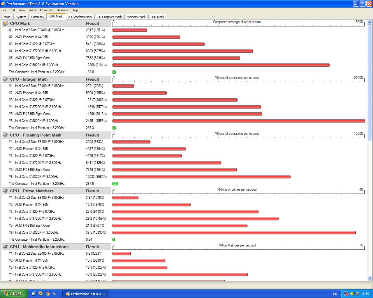

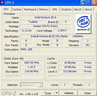

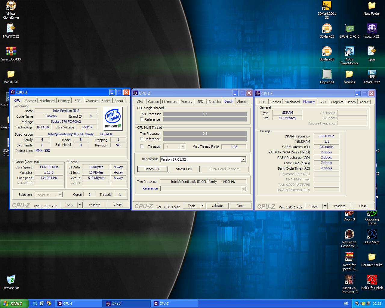

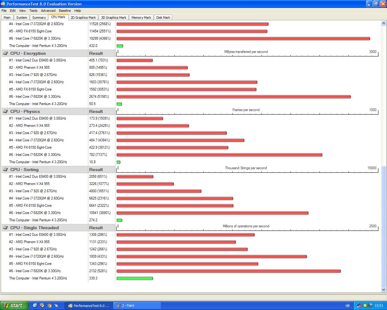

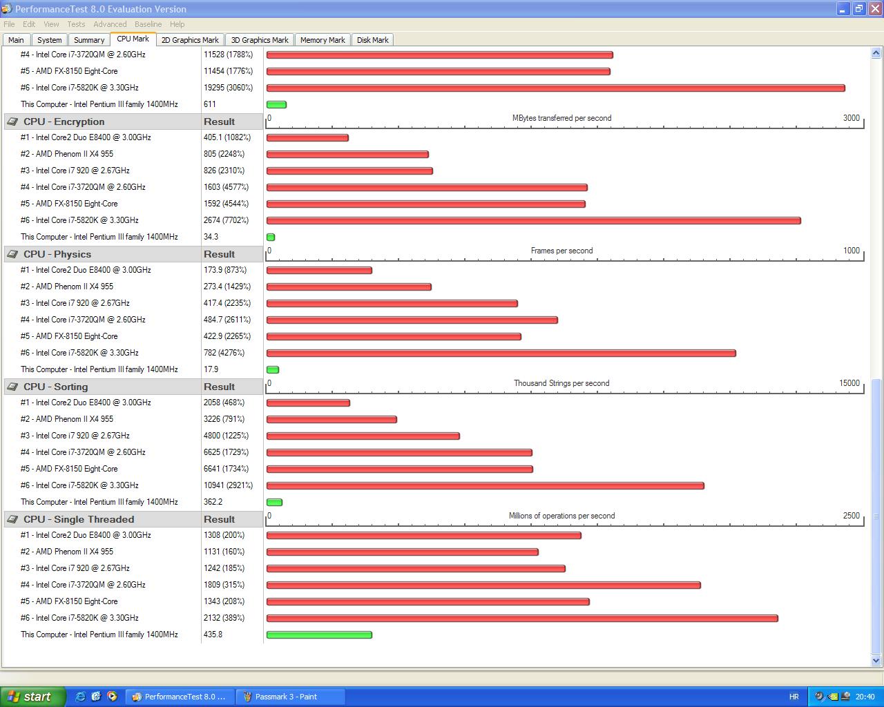

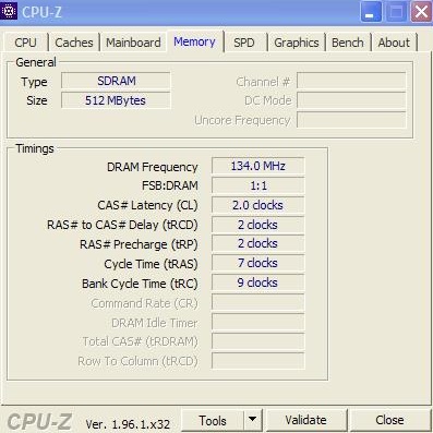

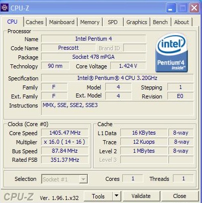

Jeste se kada pitali kako bi P4 1.4 Ghz se držao protiv P3 1.4 Ghz ?
Name:	P3 1.4 CPUZ 1.jpg
ID:	24216Click image for larger version
Name:	P3 1.4 CPUZ 2.jpg
ID:	24217Click image for larger version
Name:	P4 1.4 CPU z 1.jpg
ID:	24218Click image for larger version
Name:	P4 1.4 CPU z 2.jpg

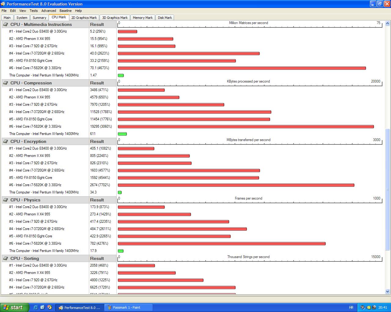

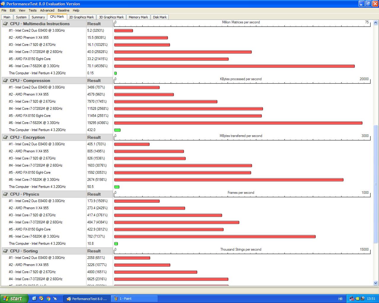

PassMark P3 vs P4 @ 1.4 GHz
ID:	24220Click image for larger version
ID:	24221Click image for larger version
ID:	24223Click image for larger version
ID:	24224Click image for larger version

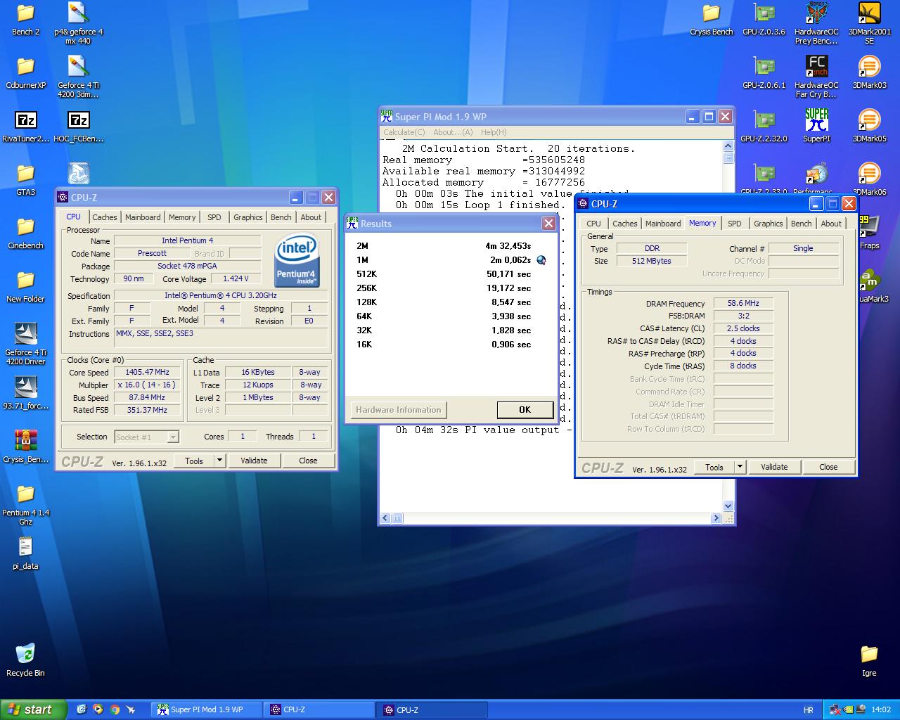

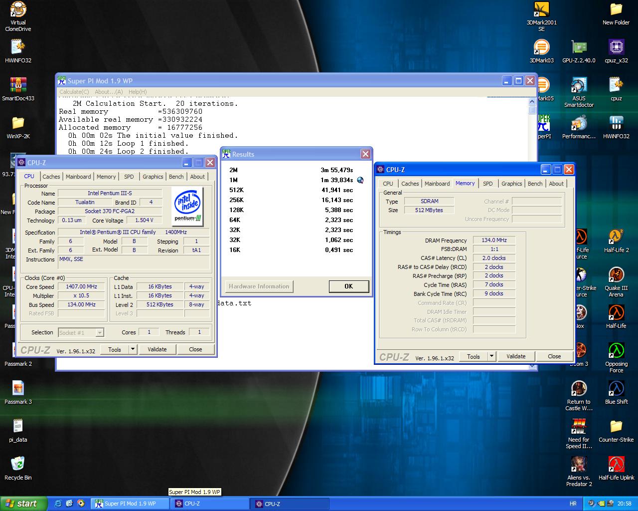

SuperPi P3 vs P4 @ 1.4 GHz
ID:	24226Click image for larger version
Name:	Super Pi P4.JPG

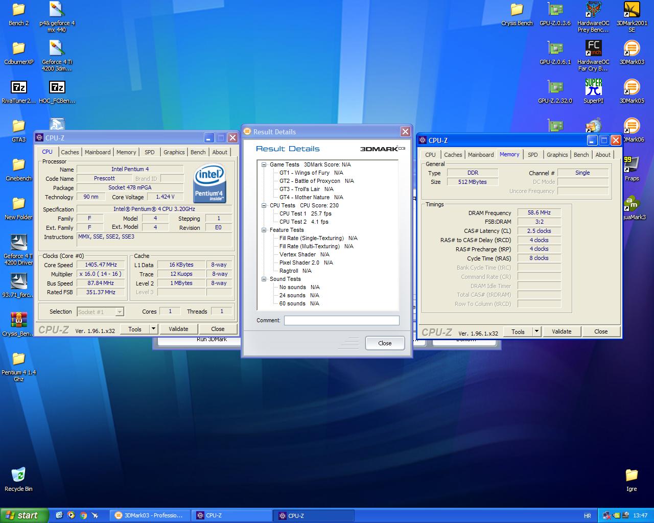

3DMARK03 CPU TEST P3 vs P4 @ 1.4 GHz
Name:	3DMARK03 Intel PIII-S CPU Test.JPG
ID:	24228Click image for larger version
Name:	3dmark03 Cpu 1.4 P4.JPG

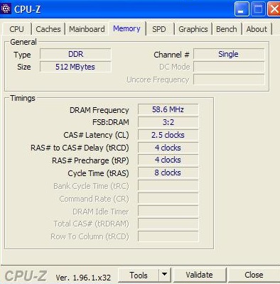

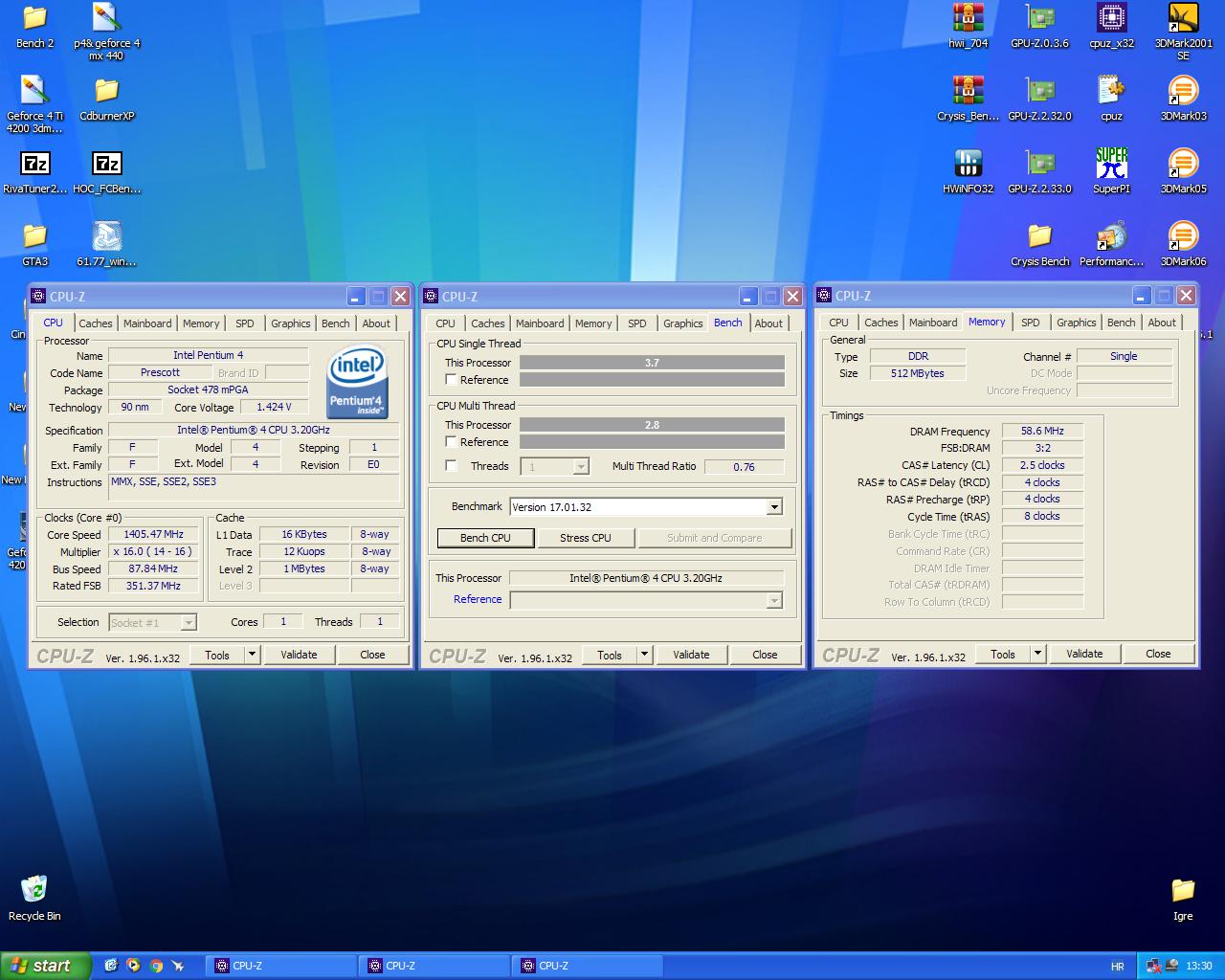

CPU-Z Bench P3 vs P4 @ 1.4 GHz
Name:	CPU-Z Bench Intel PIII-S.JPG
ID:	24230Click image for larger version
Name:	Cpuz 1.4 P4.JPG

Staro 16.08.2021., 15:42   #5140
stef
stef's Avatar
Lokacija: Zabok
Postovi: 3,419
R9600 GPU je pomalo nezaštićen i kako je jezgra mala hladnjak se može klackati preko nje. Obično stavim tri podloške na PCB-u oko jezgre da to sprijećim.
Izrežem jednu ovakvu podlošku na trokute:
IMG-20210816-143921
Isto je korisno za npr. Coppermine procesore ili delidane Tualatine.
@Lynnfield
Zanimljivi rezultati. Vidim da si koristio Prescotta za usporedbu.
Probam do vikenda upogonit Celeron 420 pa da usporedimo na 1.4GHz
Zadnje izmijenjeno od: stef. 16.08.2021. u 15:47.
Hmmm, mislim da si malo previše ubio DDR sa ovim spuštanjem FSB-a pa ne znam koliko su realni odnosi. P3 ima svoj RAM normalno na 133MHz a P4 DDR si zatukao do 58 MHz . Imaš P4 sa EDO ramom
I CPU-z daje totalno čudne rezultate kad se vrti na 32bitnom OS-u. 3,7 boda za single....moj E8200 sigurno nije 100 puta brži od P4 1,4.

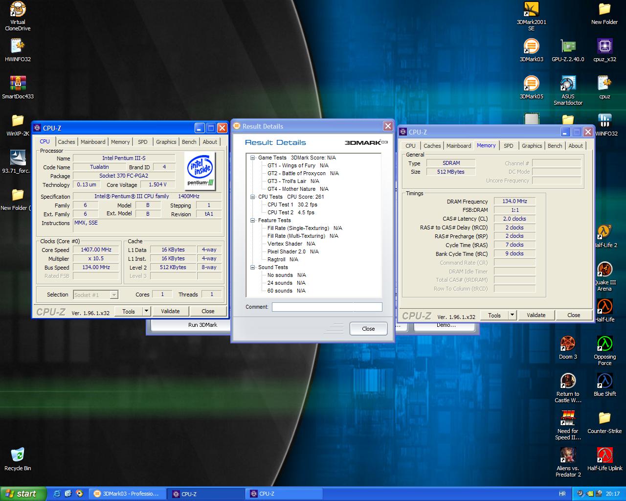

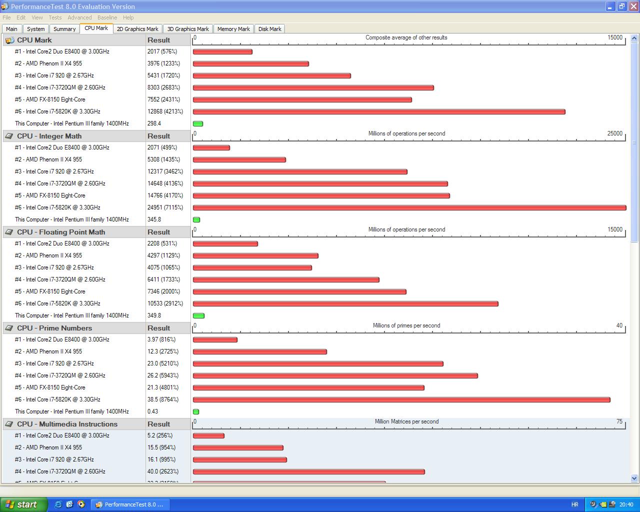

Evo i Celeron 420 @ 1.4GHz testova:
Celeron420
3DMark 2003 CPU test:
Celeron420-3-DMark2003-CPU
Passmark CPU:
Celeron420-CPUMARK-1 Celeron420-CPUMARK-2 Celeron420-CPUMARK-3
SuperPi:
Celeron420-Super-Pi19-WP
CPU-Z Bench:
Celeron420-CPU-Z
cca 2x bolji rezovi od Tualatina, negdje i više. Osim u Passmarku. Nisam se nadao da će biti toliko.
