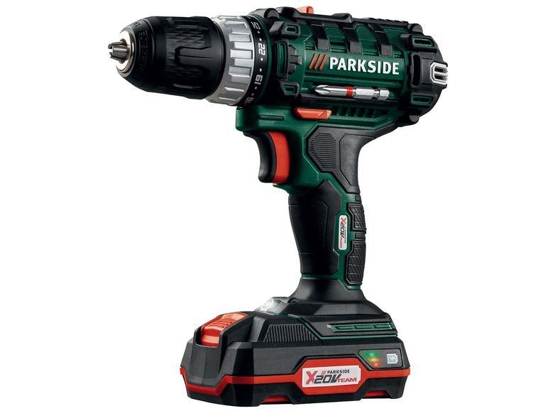

Ekipa pokvarila mi se Parkside aku busilica.
Tražim sada novu, 20V, ne treba biti ništa profi. Do 450kn max.
Bilo bi super kad bi baterija sa Parkside odgovarala jer su mi stari punjač i baterija ispravni i praktički novi.

Što ti se pokvarilo? Da li je 20V TEAM?
Ako je batka živa i radi se o 20V TEAM modelu, ja bih razmislio opet o parskideu da iskoristim te stvari.

Da, 20V Team je. Najdraži komad opreme. Služila me godinama, a onda sam je posudio (rodbina) i vratili su mi je pokvarenu. Uglavnom, "ukljestio" se vrh gdje se stavljaju stvrdla i bitovi. Nece ni milimetra da se pomakne. Vjerojatno je radila i u radu su isli prebacivati brzinu i eto.
Motor se vrti al ovo gore je ostalo ukljesteno.
Točno je ova sa fotke:

eh, da se prije mjesec dana pokvarila dao bih ti racun za istu s vazecom garancijom.
a zapelo je samo stezanje svrdla ili se uopce glava ne vrti.

Samo stezanje stvrdla. Glava se normalno vrti.

Ja bih pricekao da budu u lidlu crne akice i piknuo ju ako ti se ne zuri.
Vjerujem da se glava moze promjeniti, pitanje je samo isplativosti. A navodno postoji servis u zg za prkside. Raspitaj se u Parkside grupinna fejsu. Al kad dobijes odgovor, izadji iz grupe jer je supertoksicna :/

ne bi trebao biti problem promijeniti samo glavu

Glava se može zamjenit - nema smisla kupovat bušilicu samo radi toga

treba SAMO naci novu za kupiti ali vjerojatno i einhell ima svoju tu istu, to bi se pretpostavljam dalo lakše naći

Pa ima je ko pljeve - npr
https://www.trgo-agencija.hr/glava-z...unf-bried.html
https://pevex.hr/zeljeznarija/pribor...icu/glava.html
Triba samo provjeriti navoj - znači skinuti prvo staru prije narudžbe - ili ako neko ima rashodovanu staru aku ili običnu bušilicu skinuti.

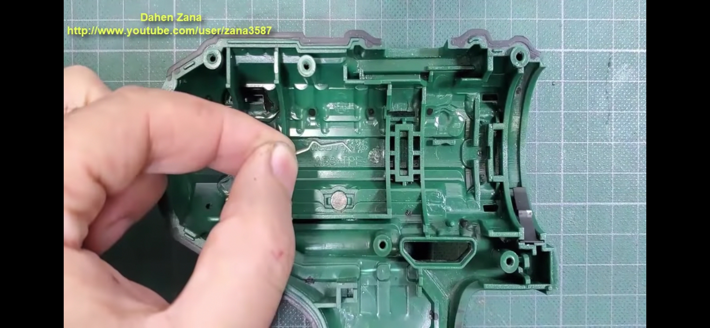

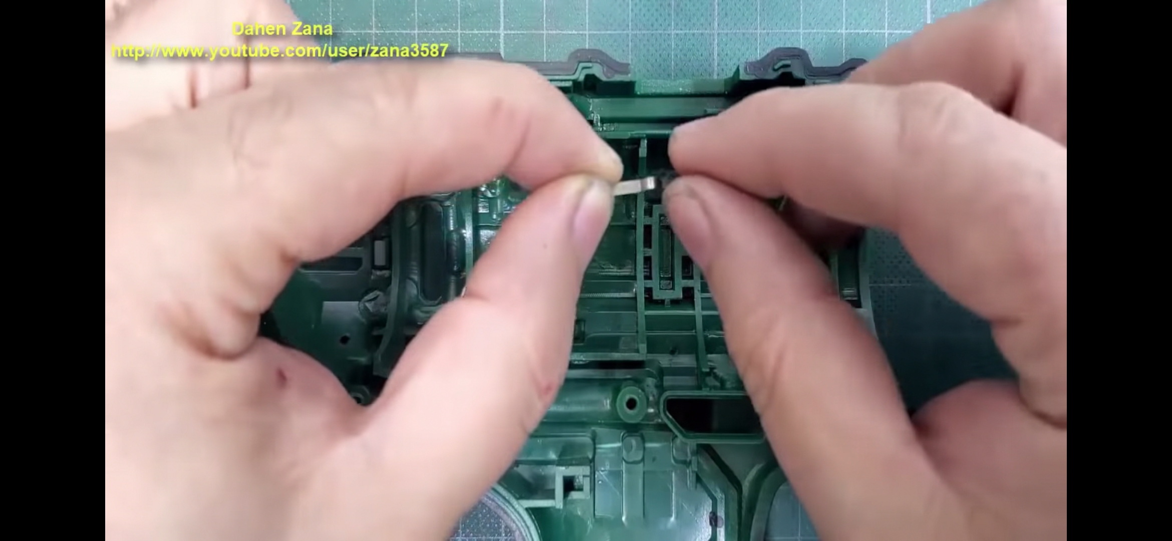

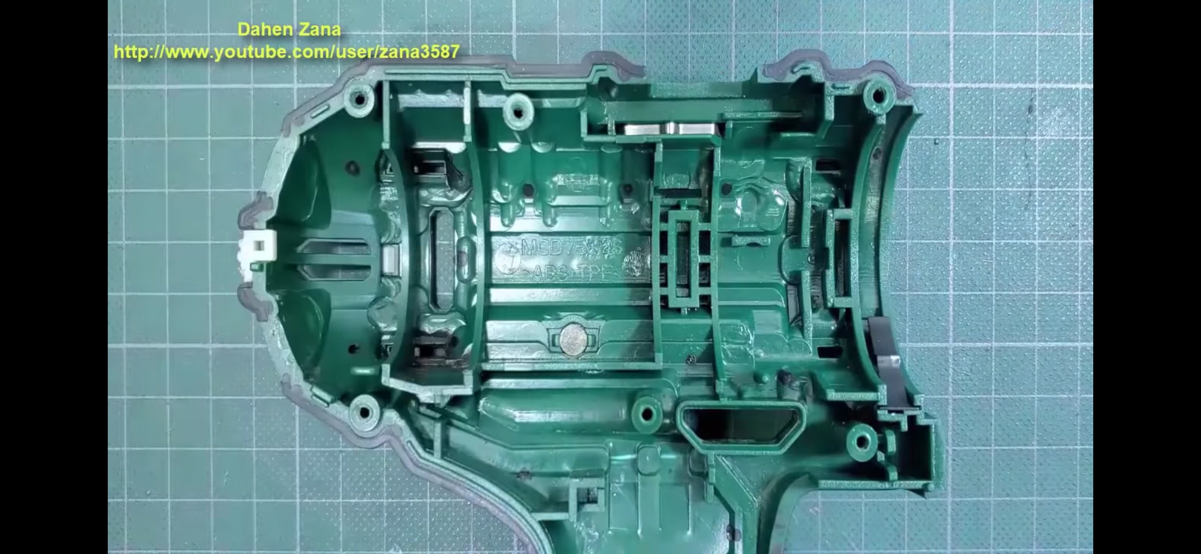

Jedno pitanje i jedna molba za majstore.
Tri pina na glavi su se blokirala. Ne mogu ih nikako odblokirati da dođem do vijka radi zamjene glave. Ima li netko ideju kako da ih odblokiram?
I jedna molba, kad sam rastavio da očistim busilicu izgubio sam ovaj mali metalni pin koji se stavlja u kućište busilice kod plastike / prekidaca između prve i druge brzine.
Ima li netko taj dio od neke pokvarene Parkside (ili druge da odgovara) da je voljan prodati?
Evo par fotki, da vidite na što mislim.
Tnx.

Triba vidit kako glava izgleda pa bi se mogla i ispilat brusilicom (tankim brusom) - samo triba pazit da se ne ošteti dio na kojem se veže na osovinu i sama osovina.

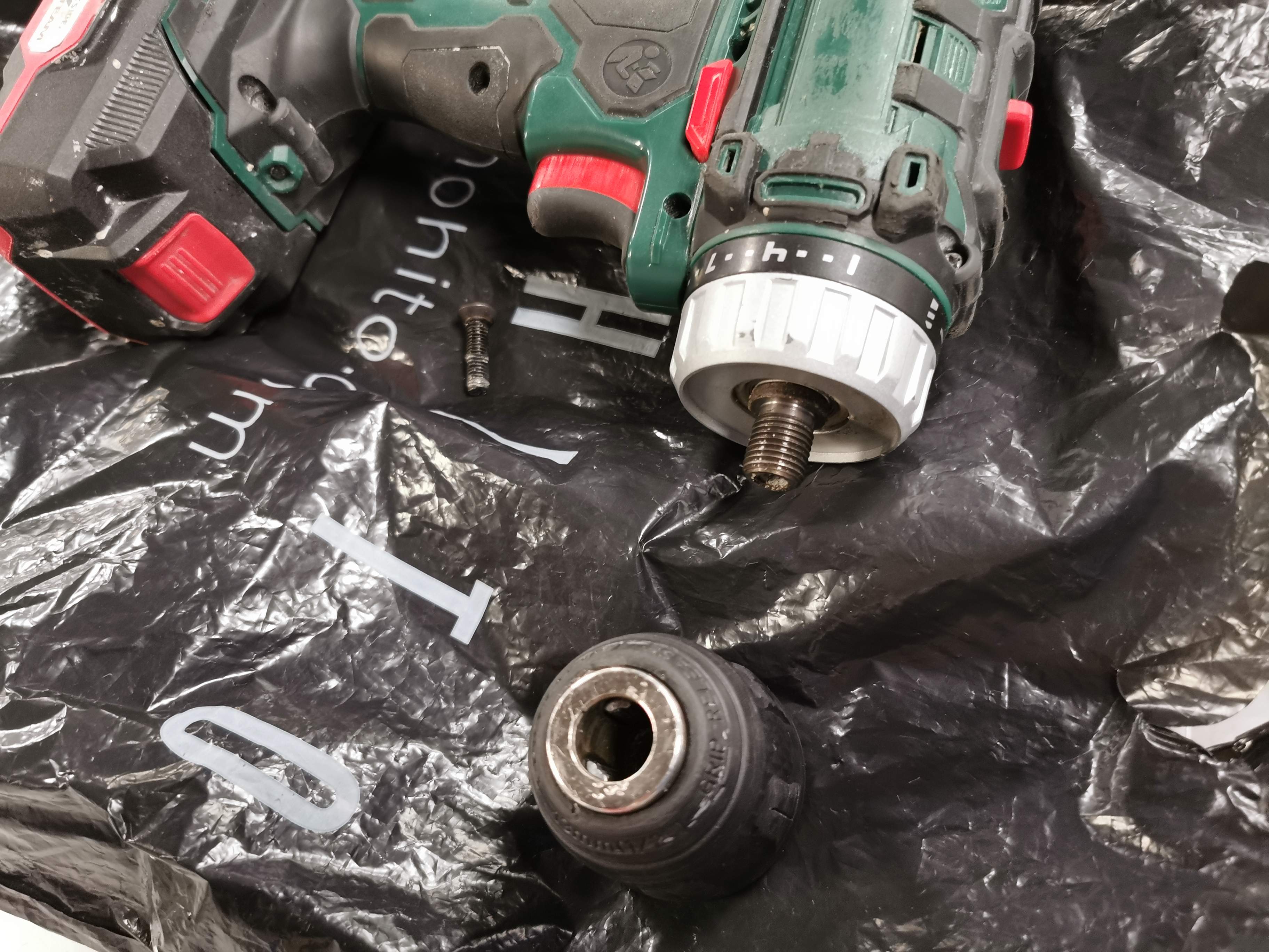

Uspio sam nekako odblokirati i skinuti po YouTube tutorijalu. Lik ima istu.

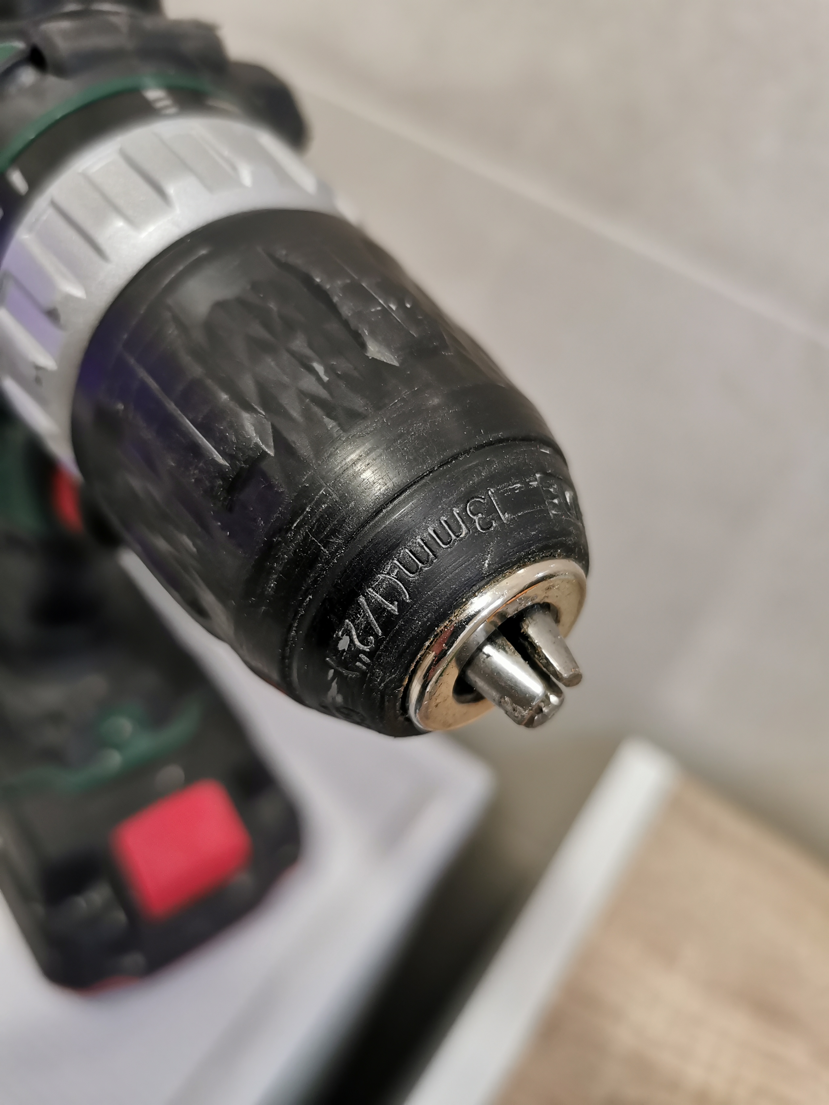

E sada, što moram paziti kod kupovine nove glave? Može link na glavu koja bi odgovarala?
Čini mi se da je promjer 13mm za ovaj navoj. Nemam subler da precizno izmjerim.

Piše ti naglavi mislim - 1/2" - to bi trebalo biti oko 13mm pa tražiš takvu glavu.
Neznam ni ja sad detaljno - davno sam se nešto oko toga bavio.

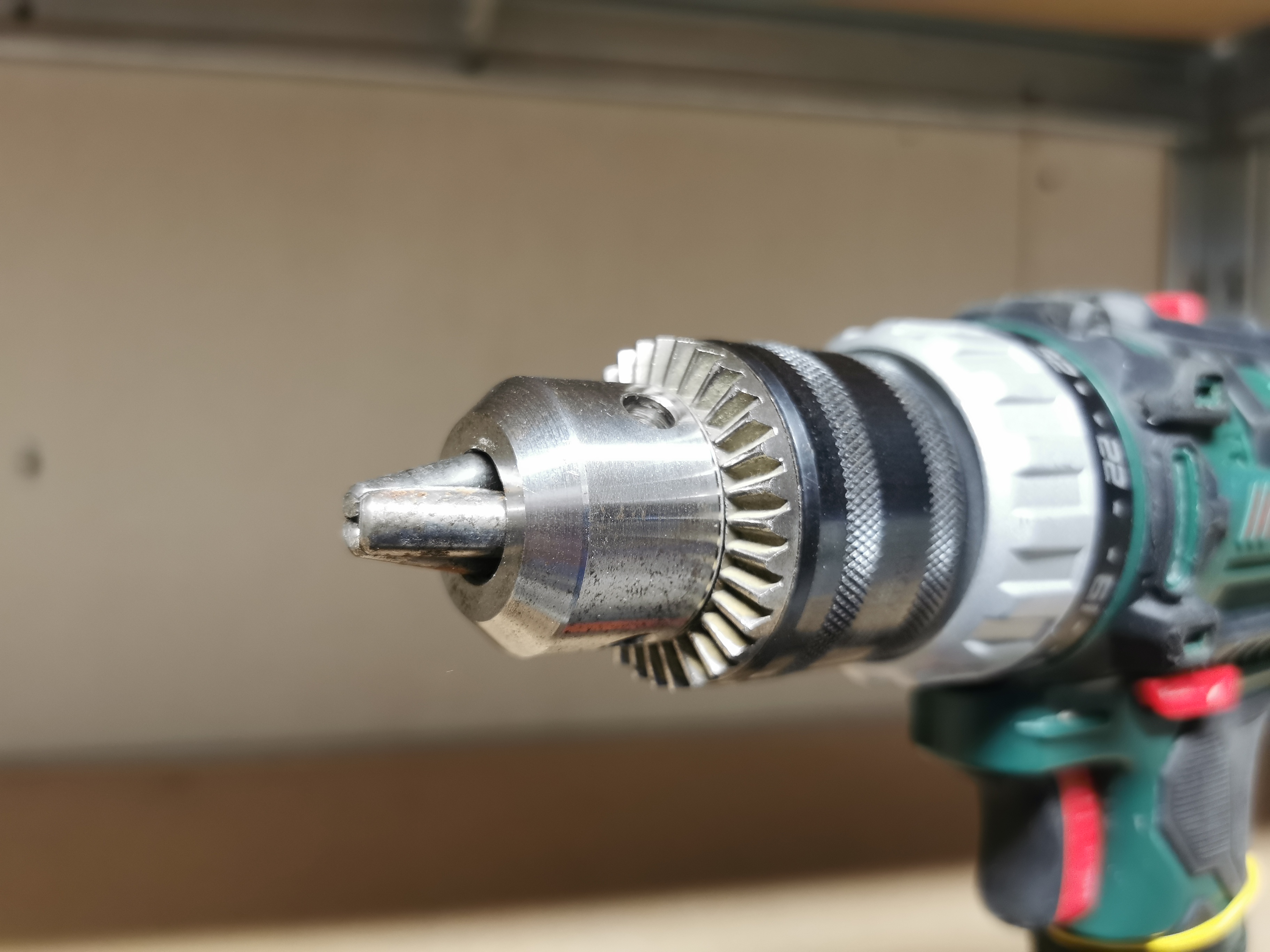

Evo samo da javim da sam uspio.
Fotka u prilogu.
Jos bi mi trebao onaj mali metalni pin ( unutar kućišta, gdje se brzine mijenjaju) ako ima netko?

Znaš da ti je to sad puno nepraktičnije i da si uništio svu zabavu akku bušilice?
