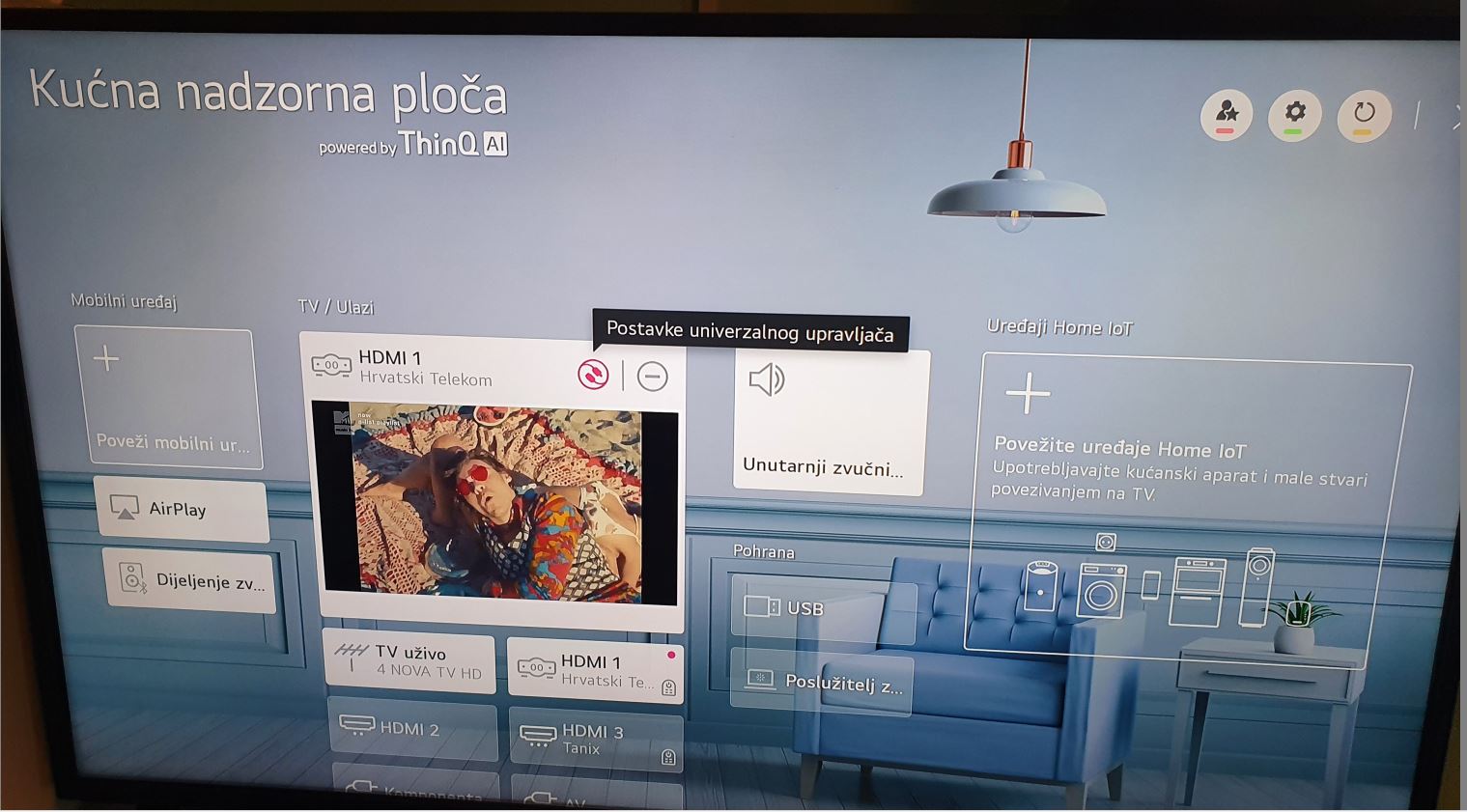

gorkix
Postovi: 120
da noviji je tv na kojem sam napravio i ima magic daljinski...neznam za starije verzije tv-a,ali ako imaju magic upravljač trebalo bi postojati neka opcija postavki univer.upravljača...
slika 1 je način ulaska preko mog daljinskog u kućnu nadzornu ploču
slika 2 je kad se otvori stavi se miš na ikonu /crveno/ i onda piše postvake univer.upravljača
ID:	23220   Click image for larger version
