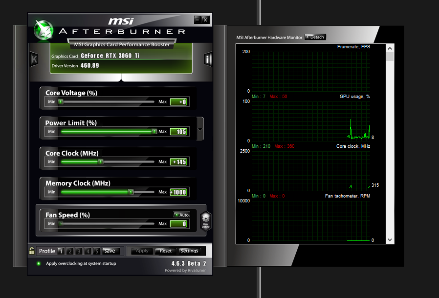

Ček, ti ju možeš i untervoltat? Ja u afterburneru nemam mogućnost ići u minus, samo u + sa voltažom?
Moje postavke su u attachu. S takvim setupom se čak boosta do 2100 Mhz na trenutke, ali je većinom na 2050-2070Mhz. U nekom max loadu zna biti neko vrijeme na 2000 mhz. Vent ide do 2000 rpm, temp do 70 *C. Isto mi je trenutno otvorena stranica jer stalno prčkam nešto, vjerujem da će se stanje malo pogoršat kada je zatvorim xD
EDIT: Da, nisu normalni sa tim RGB Ledicama, osvjetli sobu cijelu da dafalutu, wtf xD
Ja sam ubacio plavu da prati build, i na minimal brightnes...

za undervoltanje otvaraš meni sa CTRL-F i putem njega mu određuješ najveću ( nižu ) voltažu i limitiraš boost

OK, slijedi kratki tut.
Instalirate zadnji MSI Afterburner.
Pa prvo u settingse i stavite kvačicu na unlock voltage control i voltage monitoring (slijedi restarta AFa). Možete staviti kvačicu i na run with windows.
Na glavnom ekranu stisnite CTRL+F, pojavljuje se graf boostanja, dole su mV, a okomito je frekvencija. Možete na glavnom ekranu AFa za svaki slučaj stisnut reset.
I onda odite na core frequenci i dajte ga skroz nalijevo i vidjet ćete da je graf pao.
Na grafu su kockice. Ja sam npr kliknuo kockicu koja je bila iznad 850mV(0.85V) i onda ju odvukao gore na 1875mhz (AF se tu malo čudno ponaša, zaokružuje na mislim svakih 25mhz neovisno o vašim postavkama). Ne gasite graf, sada opet u glavnom prozoru stisnite apply i vidjet ćete kako se graf poravnao, sve vrijednosti iza odabrane voltaže su na istoj frekvi (undervoltana je grafa). E tu sada možete joiš ručno dodati sigruno 1000mhz na frekvu RAMa (moja ide mrvu više) i onda testirajte, ako prolasi, sejvajte na 1 profil i označite apply OC at startup. Mora biti 1 profil. Probajte i druge vrijednosti, meni je ovo neka zlatan sredina, nisam izgubio performanse, a dobio sam tišu, hladniju i manje rastrošnu grafu.
To je to, kada sam išao guglat, zakomplicirali su ovo do iznemoglosti, srećom naletio na jedan YT komentar koji je to ovako objasnio u najkraćim crtama.
@Sam: A čuj, ako ćeš OC-at, vj ti ovo moje baš i neće pomoći, ali mišljenja sam da su razlike od 100-200mhz neprimjentne vj nekih 2-3%. Ali uvijek možeš probat.
Uvjeren sam da je tvoj čip barem malo bolje binan od mog i mladenovog jer si uzeo OC verziju.
EDIT: Vidim po internetima da ljudi ovo masovno rade sa Ampereom....vrućo i rastrošno.

Holy shit, nisam imao pojma za ovaj CTRL+F, I've been living under a rock xD
Thanks dečki! Ma ja ću uvijek ganjati neki "optimalni max OC" tako da mi je ovo zasada ok
P.S. nije moja OC, verzija, vulgaris Možda sam imao malo sreće
P.P.S. ne bih baš rekao da se 100Mhz na core-u ne osjeti
Već sam dobio ideje slagati neki custom AIO cooler na karticu sa onim shorudovima, jer imam feeling da je samo hlađenje koči xD

EDIT: Evo, napravio sam brzinski bencheve u Metro Exodus G.E. jer je to jedina igra sa ugrađenim becnhom koju imam instaliranu.
Čisto reda radi, ubacio sam i rezultate OCane GTX 970
Ima caka, bench ne radi ako se izabere DX12, pa onda nisam mogao benchat sa recimo RT ali sama igra radi zakucana na 60 FPS sa svim detaljima i RT na max (render scale je 1.0).
GTX 970:
3060 stock (u benchu prosječna potrošnja 200W, gpu clock cca 1930):
3060 UV (GPU 1890 VRAM 8200, potrošnja u benchu cca 160W):
3060 max OC (GPU u AF +150mhz, power 105%, prosječan clock 2010, VRAM 8200, potrošnja cca 220W):
Po meni, zanemarive razlike.
EDIT 2: E da, probao DLSS quality u CP 2077 na 1080p i ostao sam paf, nisam uopće skužio razliku (mislim da je ovo 720p plus uspcaling, dok je performance npr 360p+ upscaling ).
Toplo se nadam da će i AMD na ovom polju pokazat zube i to kako su i najavili, da radi na svemu.
EDIT 3: Navodno 3060 non Ti sa 6 i 12gb VRAM.
EDIT 4: Jel ovo moj najduži posta na forumu?! Ugl evo vide gdje je frajer napravio UV na 3080 i 3060Ti i dobio skoro iste rezultate kao ja.
Dok mu je u benchevima koji siluju grafe potrošnja pala na 160-180W kao i meni, u samim igrama je to razlika kakvih 210W vs 140W za UV, pao mu je FPS za cca 5% jer nije OCao VRAM.
Ugl, Amperaža je kao Vega, nasvirana voltaža za minimalan dobitak.
