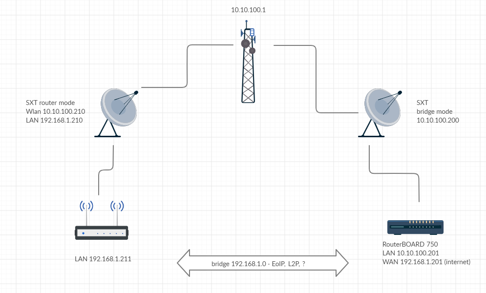

Skicirao sam neku topologiju otprilike. Dakle, cilj mi je kroz postojeću mrežu napraviti bridge, da se povežu dvije mreže na udaljenim lokacijama i funkcioniraju kao jedna lokalna. Na internetima sam našao dosta sličnih primjera, ali još mi nije upalilo. Najviše se spominje EoIP i bridge, kao npr prema ovome: https://thenetworkberg.com/mikrotik-eoip-for-beginners/ Na prvi pogled izgleda jednostavno, napravi tunel, bridge, poveži u njega port sa tunela, port sa etherneta i to je to. Neki paketi prolaze tunelom ali nikako da proradi. Koliko kužim, problem može biti u NAT-iranju (dvostrukom čak) i firewallu ali ne uspijevam doći do rezultata. Rezervna opcija, L2TP? OpenVPN, pa da lijevi SXT bude klijent? Što vi mislite? Hvala. |

Desni SXT na skici je sa oba interfejsa u 10.10.100.0, pa njegov WDS ne bi puno napravio. Iza njega je RouterBOARD 750 koji ima interfejse na obje mreže. Ako je to najbolje rješenje, morat ću reorganizirati mrežu i uređaje |

Omnitik obični ![]() Koristio sam ovu stranicu za skiciranje: https://creately.com/lp/network-diag...ftware-online/ Sent from my Mi 9T Pro using Tapatalk |

Nemaš LineOfSight između SXT-ova ili šta ? Jer ako imaš onda ti Omnitik između ne treba, dapače bolji će link i propusnost biti bez njega. U slučaju da nema LOS-a, može ti sve biti u istom subnetu, uključujući i Omnitik (jedino ako nemaš neki valjan razlog za dva subneta). Omnitik je AP bridge, oba SXT-a su station i spajaju se na Omnitik, tada već imamo Point To Multipoint. |

ako je omnitik u điru, oba sxt-a su ti station-bridge, a omnitik je ap-bridge. ![]() |

Nema LoS, koristim postojeću mrežu a ideja je da imam svoj lokalni subnet, lokalne fajlove I svoj pristup internetu na drugoj lokaciji bez da ostatak mreže ima automatski isto Sent from my Mi 9T Pro using Tapatalk |
