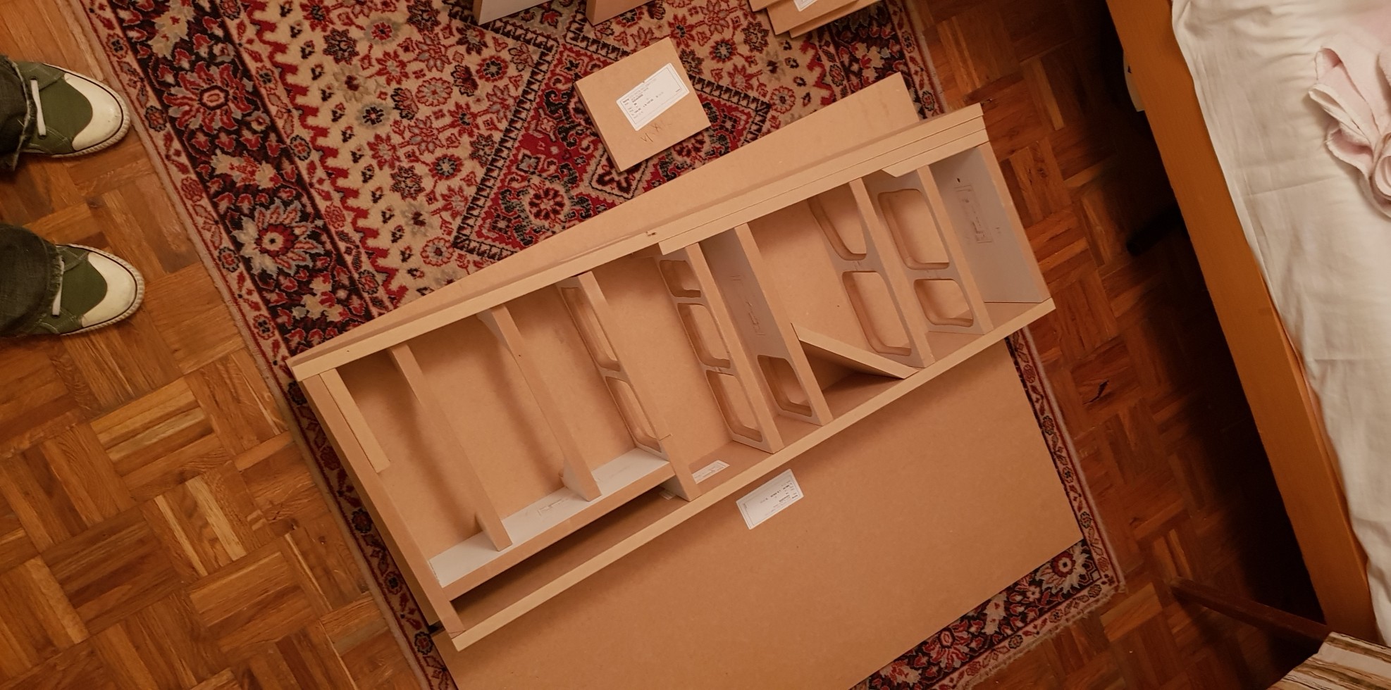

Evo link na par slikica, malo sam bio u gužvi pa ga nisam stigao ni pošteno poslikat nego je već otišao novom vlasniku:
https://imgur.com/a/bNz56a1
Evo i jedne forumski adekvatnije po dimenzijama.

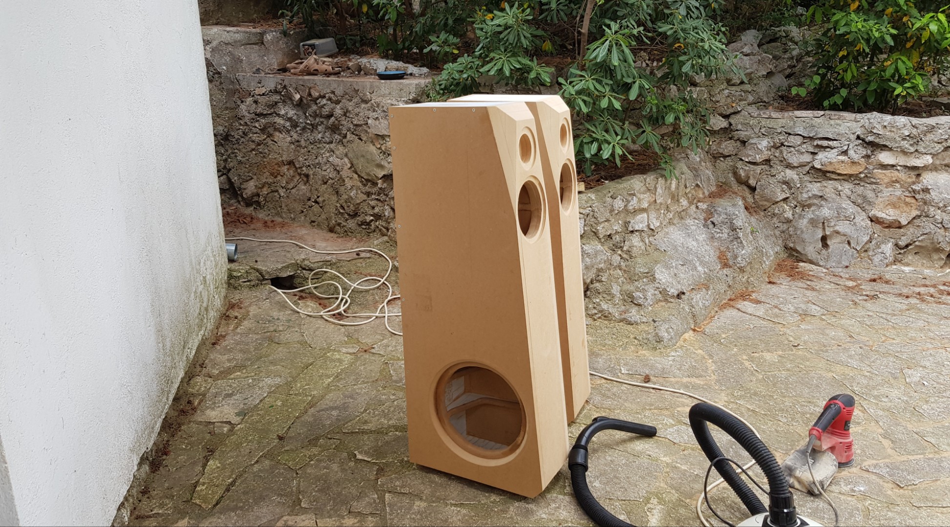

donkimizer, ovo je klasa gdje se liječe živci i uživa u poslu. Upuštem tweeter, srušeni rubovi prednje ploče, furnir...vidim da težiš da se uskoro prihvatiš nekog opakog projekta jer ti iskustva neće faliti. Jedino što mi se ne sviđaju su ovi vijci koji drže prednju ploču, imbusi bi bili puno atraktivniji.
Ja nemam što pokazati, zadnja mala kutija izrađena prije 6-7 godina i otad pauza...ne sjećam se ni da li sam ih okačio ovdje.
https://imgur.com/a/191uBLt
